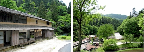

この写真は会員のみ  昼近くなり、ひとまず休憩。頼んでおいた弁当が届き、お茶をいただいて一息ついたら吉田さんが見学に行くと車を廻してこられた。 和匠体験三人組はギアをニュートラルに、言われるがままにどこにでもついていく。到着してみると、 そこは観光名所として知られた菅谷(すがや)たたらだった。日本で一ヶ所だけ残っているたたら吹き高殿の旧跡だそうだ。 前日に和鋼博物館、たたらと刀剣館、日刀保たたらを巡っていた私たちには、その昔、 本当のたたら吹きをやっていた遺跡を目にしたのは感動ものだった。施設長の朝日さんに案内していただき、 高殿(たかどの)、鉧(けら)を叩き割る約750キロの分銅がつるされた大場 (おおどうば。の字は、金偏に胴体の胴)など、 次々に案内していただいた。
この写真は会員のみ
 下の右側写真は、帰り際に“ここからの眺めが一番”と案内していただいたスポットからの眺めだ。 とりわけ高殿の左、写真のほぼ中央やや下にあるカツラの木が紅葉すると、燃えるような赤色になるらしい。 私たちは朝日さんの写真コレクションで見るしかなかった。
