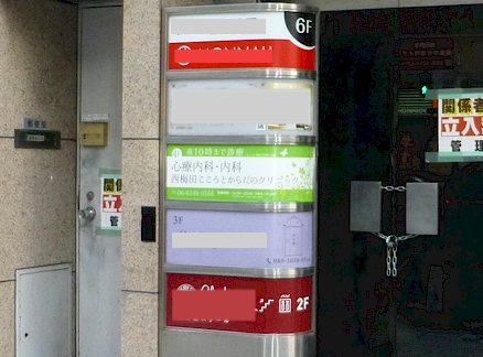

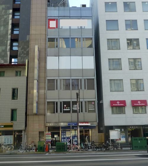

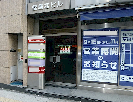

 堂島北ビルは、1970(昭和45)年国際万国博覧会が開催された年に建設されたもので、敷地面積122平方メートル、建築面積104平方メートル、延床面積700平方メートル、地上8階建ての小規模なビルでした。ただし、7階8階は階判定されていますが、単に機械室や小規模な物置が存するだけの実質6階建てのビルでした。

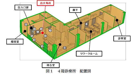

 この堂島北ビルは、建築後50年以上経過、現在からみるとやや古めかしいビルという印象受け、屋内階段も1か所のみエレベータも1基という小ぶりなビルです。4階でエレベータを降りた実行犯は、クリニックの受付付近にガソリンを撒き着火、クリニック勤務者や受診者の脱出口となる防火戸付近でこれらの脱出を阻止したと新聞は伝えています。
 この結果、4階から階段で脱出できたのは2人のみ、また6階から1人を消防隊は梯子車で救助しています。ビルの逃げ道は、この屋内階段1か所しかないため、奥へ逃げ込んだ受診者ら26人が一酸化炭素中毒で死亡しました。その後、死者の内訳がクリニック関係者は院長以下6人、受診者も20人であったことが分かりました。
出典:「大阪市北区ビル火災に係る消防庁長官の火災原因調査結果報告書」(消 防庁)

この図は失敗学会事務局が、出典より抜粋しました。

 もしビル東側に開口部があり、かつ屋外に一時避難場所となるベランダが存していたら火災は違った展開になったと考えられます。火災後に総務省消防庁が公表した「火災原因調査結果報告書(※1)」での火災シミュレーション結果(廊下扉開放、診察室入口扉開放として設定)から煙や一酸化炭素濃度の経時変化を見ると、出火から60秒で待合室から診察室に至るまで黒煙で充満することが示されています。また逆にこの60秒程度なら診察室には黒煙は進入していますが、一酸化炭素濃度、酸素濃度等から避難行動は十分可能であったと考えられます。このシミュレーションからは、死亡した26人全員が逃げおおせることは困難でしょう。しかし診察室内の医師や患者は屋外に脱出可能であったと考えてもおかしくないと思われます。また、真っ先に診察室に逃げ込んだ一部の受診者も同様に助かる可能性があったかも知れません。
