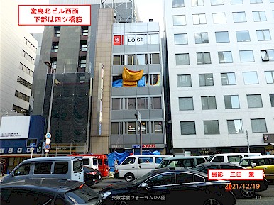

 さて、元消防官として上述の火災事故を振り返りつつ、本稿では、今回の火災でなぜ4階のクリニックの関係者だけが大きな被害を受けたのか、失敗学の立場から建築と消防の分野に限定して考えてみます。
 まず、直通階段がなぜ1か所しかなかったのか。建築基準法では6階建て以上の建築物には2か所の階段が必要となっています。しかしこれは1974年の改正によるもので、今回の火災が発生した堂島北ビルは1970年の建築であったため、既存不適格として適用されていなかったのです。
 今回の事件とは直接に関係のない余談ですが、建築基準法では階段に係るもう一つの決まりがあります。階の居室の床面積が100平方メートルまでなら避難階段は1か所でよいというものです。そしてこれには倍読みという規定があり、耐火構造、準耐火構造や不燃構造で作られた建築物には倍読み規定が適用され、階の居室の面積が200平方メートル未満であれば階段が1か所でよいというものです。4階や5階に特定用途のある対象物に対して、この倍読み規定は必要でしょうか。予防行政に従事した者として疑問を感じるところです。
 いずれにしても、堂島北ビル4階の床面積は93平方メートルとあり、倍読みを適用することなく、階段は1か所で適合となっていました。

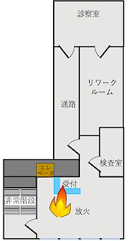

ビルの東側に開口部が全くない
なぜ避難器具を設置しなかったのか
 もう一つは、クリニックの診察室側、すなわち堂島北ビルの東側に開口部がまったくないことです。この状況は、上述の難波個室ビデオ火災を思い出さずにはいられません。二方向避難路確保の重要性が論じられていましたが、残念ながら堂島北ビルでは確保されていませんでした。
 疑問点は、ここになぜバルコニーを付置しなかったのか、加えてバルコニーの部分に適法な避難器具を設置しなかったのか。1970(昭和45)年の建築当時の状況を知ることはできませんが、新聞紙上の4階の見取り図を見ていると、大いに疑問が湧いてきます。
 疑問について考えるヒントとして、1972(昭和47)年12月の消防法施行令の改正があります。この改正で、3階以上の階でその階の収容人員が10人以上の場合に避難器具の義務設置の規定が導入されました。
 建設当初に、避難器具は不要であったと考えられ、少なくとも2015(平成27)年9月のクリニックの開院時には収容人員が10人以上となり、避難器具の設置が必要となったものと考えられます。
 また、この階の収容人員の判定は、消防法施行規則に則り、診療所の場合は医師やその他の従業者数+(待合室の面積を3平方メートルで割った数)となります。収容人員が10人以上の場合、避難器具の種類としてクリニックが4階にあるので、緩降機や救助袋あるいはバルコニーでのハッチ式の避難はしごなどが設置可能となります。
 筆者は、4階のクリニック部分の収容人員が10人以上となり避難器具が義務設置となると考えますが、2021.12.末、現在のところ、大阪市消防局サイドからこれについての情報の発出はありません。
 なぜ、避難器具を設置しなかったのか。あるいは、避難器具が存在していたものの、ビルの改装時に邪魔になって廃棄したなどの状況が考えられます。いま一度調べる必要がありそうです。
