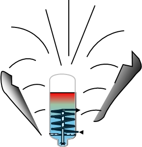

 爆発に至る経緯は、蒸気発生プラントでの不具合で、蒸気発生プラントが停止され、レゾルシン製造施設も緊急停止された。この時のインターロックでレゾルシン製造用酸化反応器は停止しても、反応器内の液循環は窒素により維持され、冷却水は循環冷却水から緊急用冷却水に切り替わった。ところが1時間後に温度低下速度が早めようと運転者が、インターロックを解除して、冷却に循環冷却水を使用した。この際、窒素も停止して反応器内液循環が停止したことに気が付かなかった。
 酸化反応器内の冷却コイルは、下部にしかなく、液循環で反応器上部を循環冷却していたが、液循環停止により反応器上部が高温になり、レゾルシン中間体の分解と発熱もあって温度、圧力が急激に上昇し、酸化反応器が破裂する爆発にいたった。

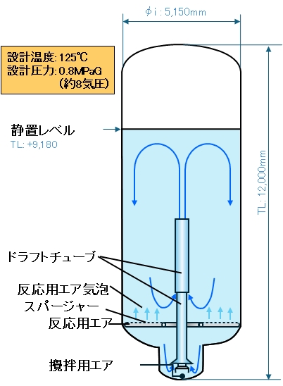

 レゾルシン酸化反応器でのレゾルシン製造は連続処理ではなく、仕込み、冷却、抜き出しを行うバッチ処理である。工程はメタジイソプロピルベンゼンを空気によって酸化させて中間体のジヒドロキシパーオキサイトを生成、それを酸触媒クリページ反応でレゾルシンを製造する。
 バッチサイクルは約46時間。反応中の運転圧力は 0.52MPaG、運転温度は96℃。通常運転中のレゾルシン酸化反応器を 図1に示す。
図1 レゾルシン酸化反応器稼働時の反応用エア、攪拌用エアの供給と液循環

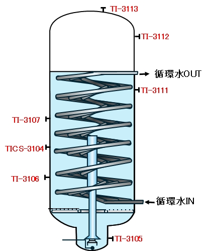

 このバッチ処理は発熱反応であり、設定温度を越えると反応器内部の圧力が高まり、この内部圧力が容器の設計圧力を越えると容器が破裂する可能性がある。これを防ぐために反応器内部を冷却する必要があり、レゾルシン酸化反応器では、らせん状のパイプ内部に冷却水を循環させてこの冷却を行う設計であった。このらせん状のパイプは3重になっており、ただし、反応器下部に設置されていた。反応器上部は、攪拌用エアによる内部の液循環で冷却される仕組みであった。図2に、冷却水を通す3重のらせんパイプと、温度モニターの位置を示す。
図2 レゾルシン酸化反応器稼働時の冷却水循環と温度モニター

 上述のように、2:11には 0.56MPaGだった酸化反応器内部圧力は、4分後の爆発時には 8MPaGにまで達して、圧力調整弁全開でも爆発を防げなかった。事故調査委員会によると、これはレゾルシン中間体のジヒドロパーオキサイトの生成過程で生成されるハイドロパーオキサイトが加熱による分解反応で、自身の発熱反応が加速されて圧力が急激に上昇したものと考えられた。

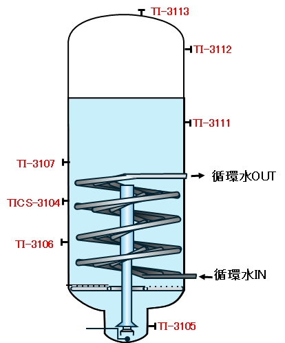

 図2に示すように、酸化反応容器内を冷却するための冷却管3重スパイラルは、液相の下半分しか冷却しないようになっており、上部の冷却は、攪拌用エア、あるいは緊急時攪拌用窒素による液循環に頼っていた。液攪拌に頼らずとも、冷却管3重スパイラルを液相上部まで延ばしてあれば、液相上部だけが熱くなるようなことはない。図3にこの冷却管系を示す。
図3 事故調査委員会が推奨する冷却管系
