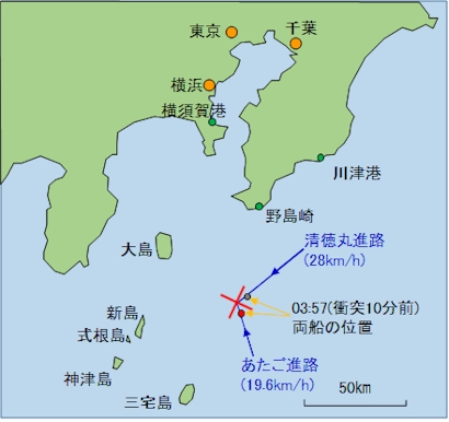

千葉県野島崎の南方約43㎞、大島から南東に約20㎞(東経139.80167度、北緯34.51806度)の海上。図1中、赤い×印が衝突の場所である。
図1 イージス艦あたごと漁船清徳丸の衝突場所

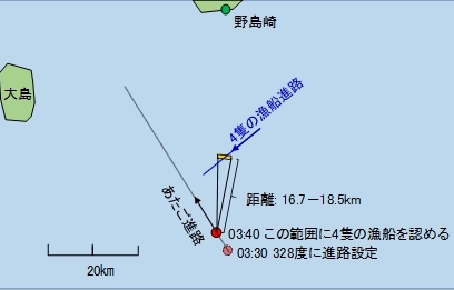

02:10 気温低下のため、左右の見張り員を艦橋内に入れるよう、航海長Cが伝令に指示
図2 イージス艦あたご乗組員が最初に漁船団を認識
この時、漁船団は30km/h程度で進行していたが、あたごレーダーは2km/h と表示、Cは操業中の漁船団と判断した。

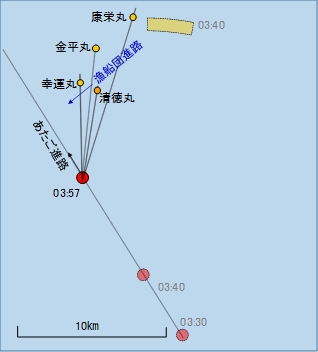

03:57 Bは念のため、漁船団の位置を確認。この時、漁船4隻の位置を図3のように確認するが、レーダーがほぼ停止と表示したため危険を感じず、この時はすでに艦橋内にいた右見張り員にも、CICにも注意するようには伝えず、自分は最も近かった幸運丸に注意を向けていた。
03:59 艦橋第2直副直士官は、艦橋第1直副直士官より引継いだが、漁船は後方にやり過ごすだろうと聞き、特段注意を向けることはしなかった。
図3 B による03:57の漁船団位置確認

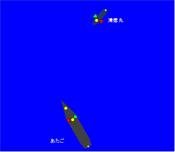

 上記 03:48 と03:50に、あたごから見えた漁船団の舷灯の色について記述した。これは、赤、緑の舷灯、白のマスト灯と船尾灯は、夜間の航海で他の船舶を認識したときに、相手方の進行方向や、向きを知るうえで基本となる。長さ50メートル以上の船では、マスト灯が2個、50メートル未満では1個、どちらもマスト灯より低い位置に、進行方向右側に赤い舷灯、左側に緑の舷灯を照射する規則である。図6に、衝突前のあたごと清徳丸の灯火がどうなっていたかを示す。
 当日の月没時刻は5時7分、月齢は11.5日、日出時刻は6時23分であった。つまり、夜明け2時間以上前、月は結構大きかったものの、西の空に沈む1時間前、清徳丸からは逆光になるだけではなく、船体には灯りが付いていて、月光であたごの船影を遠くから認識することはできなかったと思われる。相手を肉眼で認識するには、船灯だけが頼りであった。
図7  衝突したあたごと清徳丸の灯火
 今回のような事故を未然に防ぐための法律に、海上衝突予防法がある。その第15条第1項にはこうある。
『二隻の動力船が互いに進路を横切る場合において衝突するおそれがあるときは、他の動力船を右げん側に見る動力船は、当該他の動力船の進路を避けなければならない。この場合において、他の動力船の進路を避けなければならない動力船は、やむを得ない場合を除き、当該他の動力船の船首方向を横切つてはならない。』
 図7の関係から、相手を右舷に見ているのはあたごの方であり、漁船団の進路を避けなければいけなかったのはあたごだった。避けるためには、行会い船航法では、右側通行と決まっているので、右に面舵を切る、減速する、あるいは停止するのいずれかである。しかし、あたごはこのいずれの対応も行わなかった。理由は、3:40、および3:57に行った速度測定を十分時間をかけて行わなかったため、漁船団はほぼ停止していると判断され、海上衝突予防法第15条にある『衝突するおそれ』がなく、漁船団はあたごの右舷を後ろに遠ざかっていくものと思われたからである。

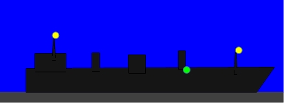

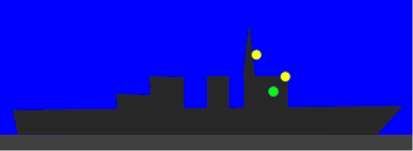

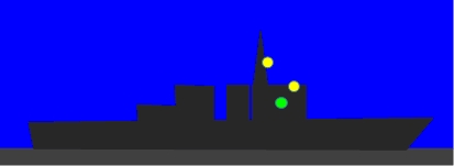

 図7に示したあたごの2つのマスト灯は、両方が船体の前部に描いてある。これは、西村論文の知識があってこのように描いたものである。同論文にあるあたごと、貨物船のマスト灯の比較を図8に示す。
(a) 貨物船のマスト灯位置
(b) あたごのマスト灯位置
図8 典型的な大型船マスト灯の位置とあたごのマスト灯位置の比較

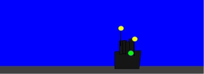

 前述のように、事故があったのは夜明けの2時間以上前、晴天ではあったものの、清徳丸からあたごの位置と姿勢(方向)を見分けるのは、これら2つのマスト灯と舷灯(図8のように緑が見えていたはず)だけであった。
 3:40にあたごが定めた進路は、328o(時計の12時方向を0oとして、時計回り)、一方の清徳丸は3:00に進路を215oと定めていた。両者の間の角度は清徳丸が右に舵を切るまでは113o程度だった。図8(b) の艤装は適当に書き込んであるが、艦影の長さと、マスト灯位置は正確に写し取っている。2つのマスト灯が艦体中央にあると仮定して、これを113o回すと、図9(a)のようになる。艦影の長さが真横から見た時に比べて92%になっている (cos(90o-(180o-113o))=0.92)。この時の見え方、すなわち清徳丸からあたごを見た時の艦影は、図9(b)のようになる。図9(a)は、2つのマスト灯距離が同じになるよう、図8(a)の貨物船を回転させたら、船影がどうなるか予想したものである。図9(b)のマスト灯間距離は、図8(a)のマスト灯間距離のおよそ12%であり、これを実現するのは、2つの船舶の交差角度が173oの時である(cos(90o-(180o-173o))=0.12)。つまり漁船から見ると、あたごとはほぼ正対する180oに近いものと錯覚したのではないかと思われる。
 漁船団の先頭にいた幸運丸があたごをレーダーで確認したのが3:30、あたごが漁船団を認識したのが3:40。この時両者の距離は20km程度であり、マスト灯で進行方向を見極める必要もなかったのだろう。その後両者が近づくにつれ、あたごは漁船団のマスト灯(各船に1個)と赤い舷灯、漁船団は2つのマスト灯と緑の舷灯が見えたはずである。しかし、実際には、あたごは4つの漁船全てに注意を払っていたわけではなかった。
(a) あたごと同じようにマスト灯が見えるとき、貨物船との交差角は173o
(b) 交差角113oで漁船からあたごを見た時
図9 あたごマスト灯と同じように貨物船マスト灯が見える条件

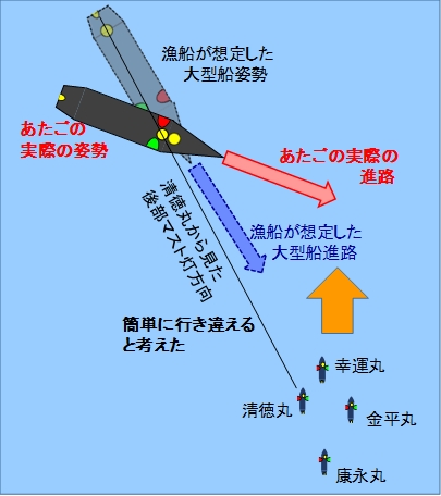

 漁船団も、少なくとも幸運丸は3:30から大型船が左前方向にいたのに気が付いていた。ただし図9に描いたように、後ろのマスト灯が他の大型船と同じように、艦体の後ろの方にあると思ったため、その姿勢と進行方向を見誤ったのである。図10に、漁船団が思った大型船の向きと進行方向を示す。図10は図8の船体長、マスト灯位置を元にしている。図7はわかりやすいように、あたごのマスト灯間隔を広めに描いている。
図10 漁船団から見えた大型船進路の想定
