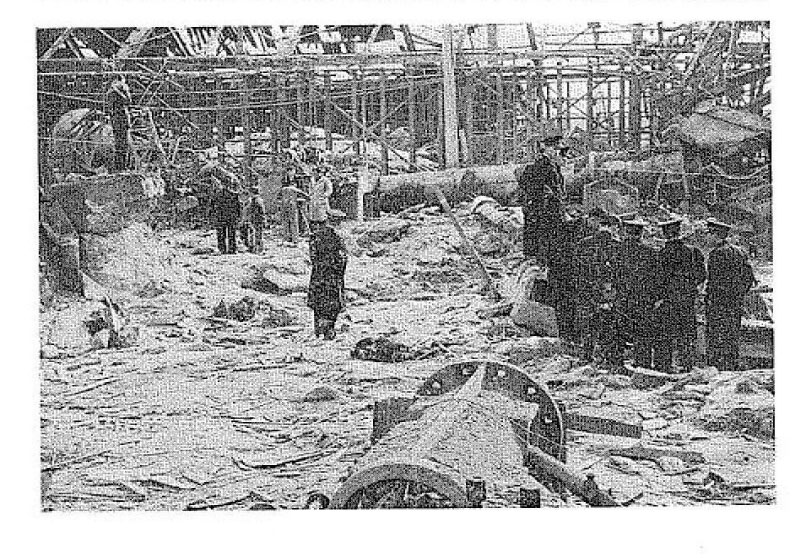

ナイロン製造原料のカプロラクタムの製造装置で爆発があった。微量の硝酸アンモニウムなどを含む副生硫酸アンモニウム水溶液から硫酸アンモニウムを真空蒸発装置で回収していた。突然、大爆発が生じた。図2参照 |

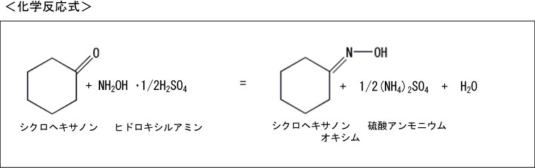

| 化学反応式 |
図4.化学反応式

ナイロン製造原料カプロラクタムの生産過程で副生する硫酸アンモニウム水溶液は、微量の硝酸アンモニウムやラクタム、オキシムを含んでいる。この水溶液から硫酸アンモニウムを真空蒸発装置で回収作業中、突然、大爆発が生じた。爆発は、真空蒸留装置の2号蒸発缶と地下母液槽で起こり、230m^2の鉄骨スレート建ての回収工場は原形をとどめず飛散し、母液槽付近には直径12m、深さ3mに及ぶ漏斗穴を残した。このような破壊状況から、爆発力は2~5tの爆弾に相当するものと推定された。 |

図2.現場写真
