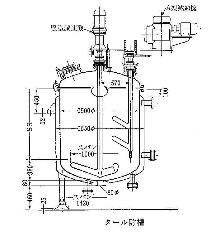

農薬製造のタール状廃棄物を貯槽に一時貯留している間に、ユーティリティの変動で温度が上がった。そのため、分解反応が暴走し、有毒ガスが発生し、漏洩した。 図2参照 |

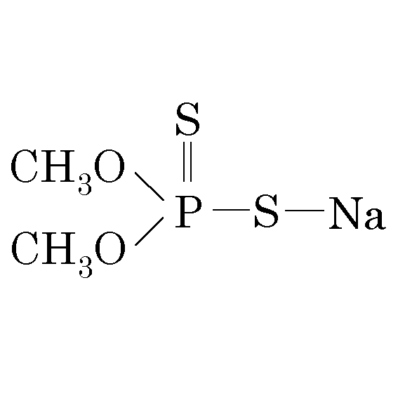

O,O'-ジメチルジチオリン酸ナトリウム(O,O'- dimethyl phosphorodithioate sodium salt)、図6 |

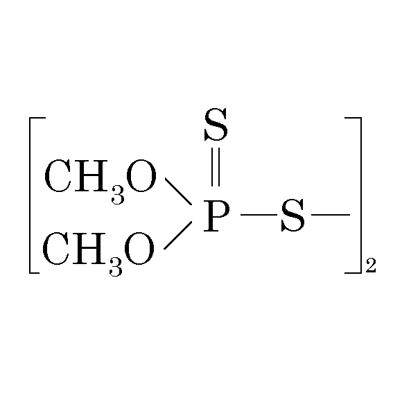

| O,O'-ジメチルジチオリン酸二量体(O,O'- dimethyl phosphorodithioate dimer)、図7 |
漏洩、健康被害 |
農薬製造時に生成するo,o'-ジメチルジチオリン酸ナトリウムを含む排水に、硫酸と過酸化水素を加え、上記物質をジメチルジチオリン酸二量体として分離後一時貯留する。その一時貯槽で、ジメチルジチオリン酸二量体が、急激な加水分解を起こし、硫化水素、メタノール、二硫化炭素、メチルメルカプタン、ジメチルチオエーテル、ジメチルジスルフィドなど、毒性の高い分解ガスを発生した。タール貯槽シールドラムのマンホールフランジから分解ガスを噴出し、悪臭をまき散らした。 |
一時貯槽は冷却ジャケットと攪拌翼が装着された容器である。液温度を60℃に保つため、70℃の温水(スチームと工水を混合)をジャケットに通水していた。工水を他でも使用したためジャケット水温度が90℃まで上昇した。数バッチの廃液を溜める大きさの貯槽であったのと、まだ移送量が少なかったので、液面はジャケット部まで達していなかった。そのため、貯槽内壁温度も90℃まで上昇した。撹拌により90℃の内壁に接触したタール状物質は分解を始め、発熱した。温度がまだ上昇しないで密度の大きい部分は、撹拌による遠心力で壁面に押し付けられ、分解を開始した。全体的に徐々に分解反応が進行し、暴走に移行した。また一時貯槽への移送時、タール状物質を完全に送ったことを確認するため、水も一部送っている。その水が加水分解を起こし、反応を促進した。 |
