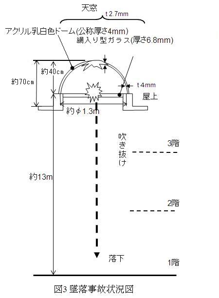

2008年6月18日、小学校3階屋上で行われていた授業中、男子児童が屋上にあるド天窓に乗ったところ、天窓が割れ、1階の床に転落し、全身を強打し死亡した。 |

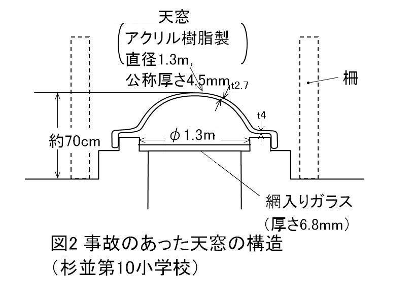

2008年6月18日(水)午前9時23分頃、杉並区立杉並第十小学校の3階屋上で行われていた6年生の算数の授業中、男子児童が、屋上にあるドーム型の天窓に乗ったところ、アクリル樹脂製の覆いが割れ、約12メートル下の1階コモンスペースの床に転落し、全身を強打した。男子児童は救急車で病院に搬送され、救急医療を受けたが、同日午後1時17分、死亡した。 天窓は、 直径1メートル30センチメートルのドーム状で、ドーム状の部分は、公称厚さ4ミリメートルのアクリル樹脂製、その下部には、厚さ6.8ミリメートルの網入りガラスが設置されている(図2、図3)。 |
同男子児童は、屋上で授業を受け教室に戻る途中であった。児童がドーム型の天窓に乗り、飛び跳ねたため、天窓の覆いが壊れたことから発生した。その形状は児童らの興味を引きやすく、また、容易に乗ることができた。また、児童らはドーム型の覆いが天窓であり、下が吹き抜け構造になっていることを知らなかった。 当日の記者会見で、杉並区教育委員会の教育長が事故原因の徹底調査をすると話した。翌日の全校集会で、校長が児童に謝罪し、児童の命を教師全員で守ることを誓い、児童にも命の大切さを訴えた。2008年6月20日に「学校における転落事故等の防止について」と題して、文部科学省から都道府県教育委員会等関係機関に通知が出された。 |

2008年6月20日、文部科学省は「学校における転落事故等の防止について」で学校に対して次の依頼をしている。 ・天窓については、人の体重を支える強度がないとするメーカーが多く、児童生徒等が乗ることのないよう適切な安全管理を行う必要がある。児童生徒等が天窓に近づく可能性がある学校においては、天窓の危険性等について、児童生徒等に理解させ、天窓の上に絶対に乗らないよう周知徹底するとともに、天窓の設置された屋上を使用しない場合には屋上出入口の施錠を行う、児童生徒が天窓の近くで活動する場合には、事前に危険性について点検を行い、教職員が適切に見守る等、十分な安全管理を行うこと。 ・児童生徒等の近づく可能性のある場所に設置された天窓は、児童生徒等の多様な行動に対し十分な安全性を確保した設計とすることが重要であり、天窓の構造や設置状況等を把握した上で、周囲に防護柵を設置すること及び内側に落下防護ネットを設置すること等、安全な構造とするとともに、効果的な表示等による注意喚起を図ること。 |

図2.事故のあった天窓の構造
図3.墜落事故状況
