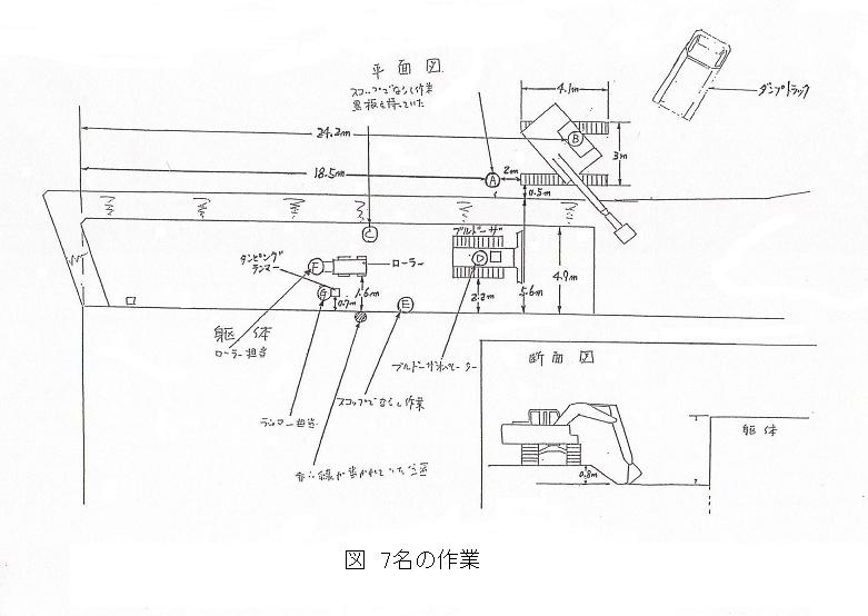

この災害は,被災者がドラグショベルの後方で作業状況を記録する写真撮影の準備を行っていたところ、後退してきたドラグショベルの右側の履帯に轢かれたものである。 |
後退したドラグショベルに轢かれた |
災害発生当日、朝から開始された下水処理施設棟西側及び北側の埋め戻し、転圧作業がほぼ終了したので、午後2時30分頃、被災者は記録写真の撮影を行うこととし、均し作業のために停止して待機していたドラグショベルを背にした場所で写真撮影の準備をはじめた。そこへ、土砂を搬送してきたダンプトラックが入ってきて土砂を降ろそうとしたが,停止していたドラグショベルがが邪魔になったため,ドラグショベルを1メートルほど後進したところ写真撮影の準備をしていた被災者を巻き込んでしまった。 |
・運転者が、誘導者の合図,誘導なしにドラグショベルを動かしたこと ・運転者が、ドラグショベルの後方に被災者が居ることに気がつかなかったこと ・ドラグショベルの走行範囲内での接触による危険防止のための立ち入り禁止措置がなされていなかったこと |
・車両系建設機械の稼動範囲への立ち入りを禁止し、立ち入り禁止区域を、看板,バリケード、ロープ等により明示すること。 ・作業の必要から、車両系建設機械の稼動範囲又は走行範囲内に労働者を立ち入らせて作業を行う場合には,誘導者をおき、その者の合図により運転させること。 |
車両系建設機械を用いて作業を行うときは,あらかじめ、使用する車両系建設機械の種類及び能力、運行経路、作業の方法、立ち入り禁止区域の設定,誘導者の配置等について現場の状況に適応する作業計画を作成し、その作業計画により作業を行うこと。 |

図2.7名の作業位置
