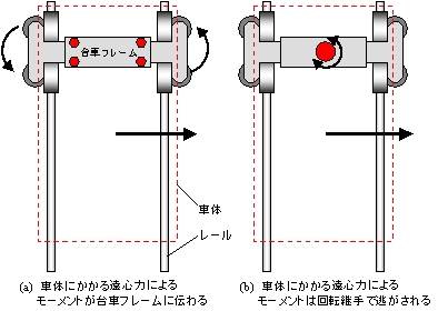

この連結が例えばねじ止めなどで固定されていた(図6a)なら、後出の車軸にはかなり無理なモーメントがかかる設計であった。
少なくとも、台車の上に乗る車体は、台車に対して鉛直軸の回りに回転できなければならない(図6b)。

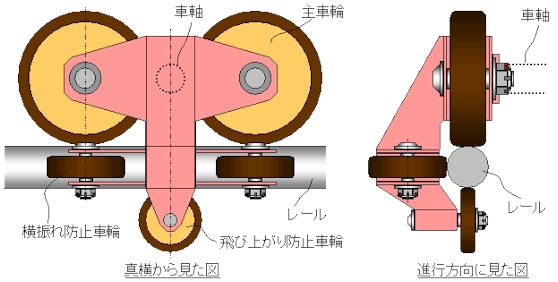

1つのブロックにある5つの車輪とは、一番大きい主車輪が2つ、レールに横から接する横ぶれ防止車輪が2つ、
レールの下から車体の飛び上がりを防止する飛び上がり防止車輪が1つである。

図9 車軸ブロックの構造

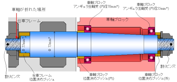

折れた車軸は、図9で太い点線で示している。問題は、この車軸と車輪ブロック、それに車軸とフレームの連結である。
ネット上で本事故の原因に関して詳細な分析がペンネームSUBAL氏によりブログで公開されている。そこでは図面を引用して、
軸の連結はフレーム側が折れたネジで固定、車輪ブロック側は内径70ミリと55ミリのアンギュラボールベアリングを介して、
レールのうねりに合わせて車軸ブロックがフレームに対して振り子のように揺れるとしている。
図10 車軸とその周りの組立
(* 寸法は、SUBAL氏ブログより)
図10は、SUBAL氏ブログにある図面と、大阪府警公開、畑村創造工学研究所失敗知識データベース等からの写真を見ながら、
折れた車軸とその周りの構造を推定したものである。台車フレームと車輪ブロックは、図画が煩雑にならないよう実際のものより簡素化している。
図10に“ブッシュ”とあるのは頻繁に使用される機械要素で、ねじなどの止まる位置を決めたり、調整する時に使う。真鍮やアルミなどがよく使われる。
同じく図10中、“割りピン”とあるのも機械設計でよく使われる便利パーツで、この使い方を図12に示す。
図7で、溝付ナットのところに赤く見えているのが割りピンである。ナットの緩み防止や、きつく締まらない位置でナットを止めるのに使う。
図12 割ピンの使い方
図10で、車輪ブロック側にある(図中、右側)ナットに割ピンを使っているのは以下のためである。すなわち、このナットを固く締めると、
2つのアンギュラベアリング
1に軸荷重が負荷し、中のボールに車軸方向の与圧がかかった状態になる。
この圧力が高すぎるとベアリングの転がりが阻害され、ベアリングに設計していない無理な力がかかったり、車両が止まってしまう原因にもなる。
このため、このナットは位置がずれない程度に軽く締める必要があり、その状態でナットが緩まないように割りピンでその回転を止めている。
1アンギュラベアリングは、通常のラジアル方向(軸と直交する方向)の荷重に加えて、軸方向の荷重も受けられるよう設計されたベアリング。
1つの向きの軸荷重には強いが、軸荷重が両方向にかかるときは、鏡像のアンギュラベアリングを2つ並べて使う。

では、図10で、台車フレーム側(図中、左側)の割ピンはどうだろうか。単純に考えると振動の激しいこのコースターで車軸の位置を決めるべく、
固くナットを締めた後、それが緩まないように割ピンで固定したと思われる。筆者はこの組立にもう1つ目的があったと考える。
筆者はコースターの建設時について注目した。エキスポランドにあった風神雷神IIの全長は985メートルあったのに対し、2本のレール幅はせいぜい2メートルくらいである。
アスペクト比0.002。さらにこの全長985メートルに亘って上下変動に加え、
大きな曲率で複雑に曲がりくねったコースのレール幅をどこでも、対向する車輪ブロックの2組の横ぶれ防止車輪がピッタリレールに沿うように製造することは無理だろう。
センチ単位のブレがあったのではないだろうか。そう考えると図7で円柱形のレールに、互いの軸が直交する形で接するやはり円柱形の主車輪磨耗痕が、
中心を通る線ではなく、車輪のほぼ全幅に渡っているのも理解できる。つまり、この乗り物は、車輪がレール上の真ん中を通るのではなく、
ずりずりと右に左にずれながら、猛スピードで走り抜けるものなのだ。
図13 レール幅誤差で車輪の接触位置が変わる
図13に、レール幅最小のところで、最大レール幅に合わせた台車の車輪がレールに接触する位置が変わる様子を示す。このずれがあるため、
横振れ防止車輪がレールに接しているときは、最初に考えた図9のように主車輪と飛び上がり防止車輪がその中央でレールに接しているのではなく、
図13に示すように、飛び上がり防止車輪も適度な厚さがあって、レールを車軸ブロックの奥に抱え込むような形にするのが有利と考えられる。
そうすることで全長985メートルにもおよぶ、曲がりくねったコースのレール幅許容製造誤差は、主車輪と飛び上がり防止車輪の有効レール接触面の幅となる。
写真から判断するしかないが、図7からおそらくこのレール幅許容誤差は5センチ程度だったと思われる。
このようなレール幅誤差を持ったコースができ上がった後で、車両をレールに乗せて左右の車輪ブロック間の距離を調整するときはどうするだろうか。
左右の横ぶれ防止車輪の間が広すぎると主車輪がレールから外れて危険だし、逆に狭すぎるとレール幅が大きくなったところでコースターが止まってしまう。
溝付ナットには対向する3組、計6個の溝が切られている。おそらくは図10の台車フレーム位置決めブッシュを薄めに作っておき、
レールに列車を搭載してからその幅を調整したのだろう。いちいち車輪ブロックを外していたのでは効率が悪いから、
図7の組立用開口部から台車フレーム側溝付ナットを外し、コース全長に渡ってスムーズに動くようになるまでブッシュのところに座金を順次足したのか。
あるいは、薄めのブッシュに最初から座金を数枚重ねて組み付け、コースのレール幅が一番狭いところでも、
一方の主車輪ペアが外れなくなるまで少しずつ座金を抜いて、そのたびに台車フレーム側溝付ナットを締めた方がよいかもしれない。
最後にはブッシュの最適幅がわかって新しい一体のブッシュを作り直した可能性もある。

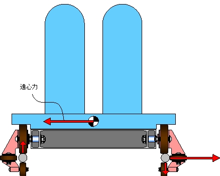

次に乗客も合わせた車両の重心位置が、レール中心からどれだけの高さにあるかを見積もる。

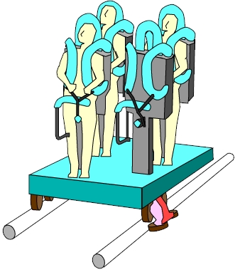

これも写真等に頼るしかないが、50センチ、0.5メートルとする。さらに2本のレール間距離を2メートルとする。すると図14に示すように、
乗客を合わせた車体重心に左向きの遠心力が作用すると、それに抗する反力を図中右側の横振れ防止車輪が、
右側レールから右向きに受ける。このとき重心位置がレール中心より高いため、これら2力は偶力をなし、
それに対抗する偶力をレールから鉛直方向に受けることになる。ちょうど偶力のアームが4倍なので、鉛直方向の力は、
片側のレールで 0.6(=2.4 / 4)トン程度である。乗客を合わせた車体重量を 1トンとしているので、
この分を支える鉛直上向きの力を考慮に入れると、図中、左の上向き力は 1.1トン、右の下向き力は 0.1トンとなる。
図14 遠心力により車体に作用する2組の偶力

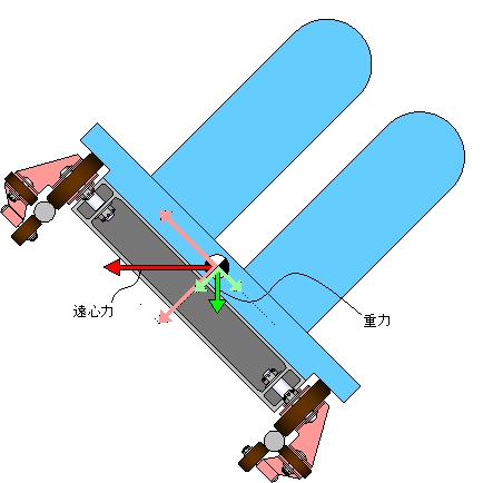

しかし前述のように実際のレールは、カーブに合わせて遠心力の影響を小さくするようにバンクしている。
この影響を、 例えば車体が 45°バンクしていると仮定して見てみよう。この様子を図15に示す。
図15で、遠心力は車体軸に沿ってレールをまっすぐ押す分力と、車体面に沿った分力に分けられ、
それぞれ元の遠心力の (2
-0.5)倍、1.7トン程度である。図中、1トンの重力も同じ2方向に分けられ、
2分力の大きさは 0.7トン程度となる。車体面に沿った方向では、遠心力の分力と重力の分力が打ち消しあい、それらの合力は 約1トンである。

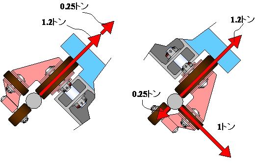

そのため、レールのところで車輪に作用する力は、バンクのない場合に導き出した値との割合から、車体に作用するレールからの力は、
図中右下の横振れ防止車輪を右下に1トン、左上主車輪を右上に 0.25トンと、右下飛び上がり防止車輪を左下に 0.25トンである。
一方、遠心力と重力の車体面に垂直な方向の分力は、図15に示すように相乗し、車体軸の方向に 2.4(=1.7 + 0.7)トンとなる。よって、
車体が受けるレールからの力は、片側のレールで車体軸右上の向きにその半分の 1.2トンである。
図15 45°バンクした車体に作用する遠心力と重力

一方、事故を起こしたエキスポランドのジェットコースターでは、車軸胴部の締まりばめがへたるのが設計者の想定外だったのだろうが、
この乗り物は基本設計に疑問があろう。また単純な近似計算ではあるものの、表1、2、3は当然考えなければならない胴部の応力も計算している。
金属疲労を避けるためには、繰り返し応力は引っ張り強度の半分程度に抑えなければならないのだが、安全率10は達成していなかったことがわかる。
