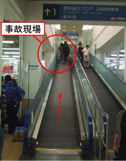

地下1階から1階に上がるスロープ式のエスカレータ(図2)で、小学3年生の男児が左側手すりから身を乗り出し、手すりとアクリル樹脂製の固定保護板との間に頭を挟まれた。一時意識不明の重体となったが、3日後に意識を取り戻した。 |

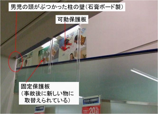

10月16日午後4時頃、小学3年生(9歳)の男児が友達と、10月18日に予定されている遠足用のおやつを買いに、近くのスーパー西友平塚店に出かけた。 地下1階の売り場でおやつを買った後、1階に行くためスロープ式のエスカレータに乗ったが、50円玉を地下1階のフロアに落としてしまった。 男児は左側手すりから身を乗り出して下を覗き込んでいたところ、1階近くのアクリル樹脂製の固定保護板(幅145cm)と手すりのベルトの間約15cmの隙間に頭を挟まれたまま上昇し、石膏ボード製の柱の壁にぶつかった(図3)。エスカレータは停止することなく動き続けた。 一緒にいた友達が騒ぐのを聞きつけた店員がエスカレータの緊急停止装置を作動させ停止し、男児を救出した。ぐったりした男児は駆けつけた救急隊員により病院に搬送されたが、意識不明の重体であった。 幸い、10月19日に男児の意識が戻り、24日には退院することが出来た。 なお、事故を起こしたエスカレータと保護板は、シンドラーエレベータ社が製造し、民間の指定確認検査機関イーホームズ(その後廃業)の検査を経て2005年4月に設置された。シンドラー社が年1回の定期点検を実施していた。 |

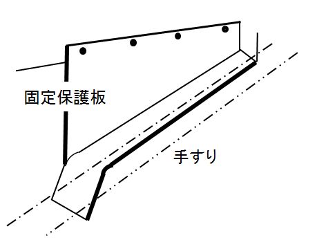

固定保護板の構造を図4のようにすることで、挟まれ事故は防止できる。しかし、本事例作成時点では、上記対処レベルで留まっており、再発防止には不十分な状態と考える。なお、図4の構造は本事故の再現実験を行った工学院大学畑村洋太郎らの対応案である(よもやま話欄参照)。 |

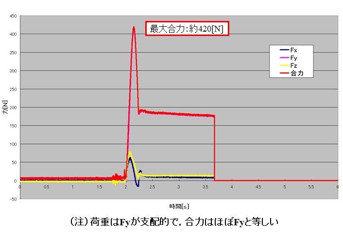

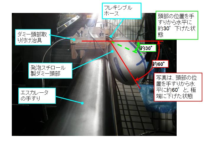

工学院大学畑村洋太郎教授らの再現実験によると、固定保護板の長さが規定通りであっても、頭部が挟まれる危険性のあることが判明した。その実験によると、頭部にかかる力は最低でも42kgfであり、固定保護板と手すりとの相対運動によって、首がひねられることが判明した。その結果窒息状態になって本事故の男児のように意識不明となる(図5、図6、図7)。 |

図2.事故を起こしたエスカレータ
図3.アクリル保護板(国交省基準品に取替済)
図4.対策図

図6.ダミー頭部設置要領
図7.再現実験で実測された荷重の波形
