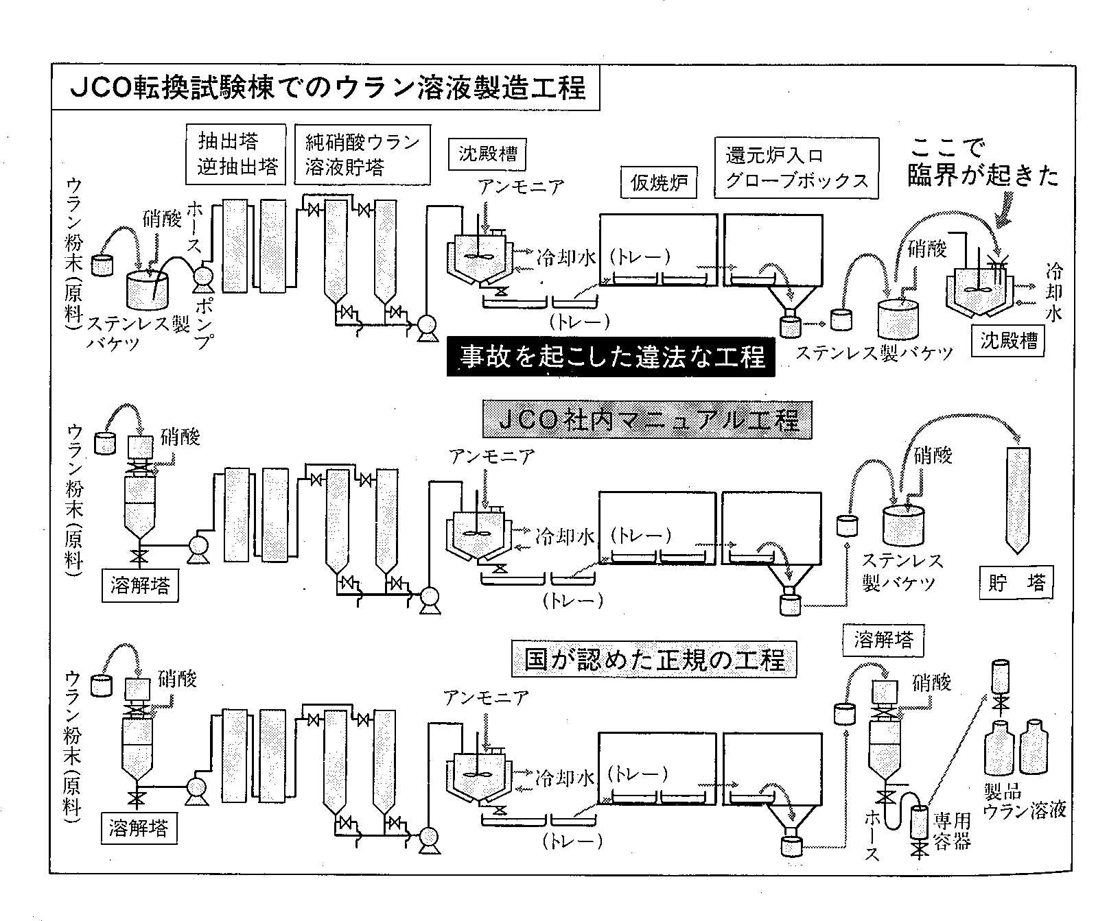

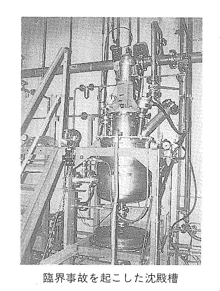

    | 原因 | 1.一言で言うと、「本来、使用目的が異なり、また、臨界安全形状に設計されていない沈殿槽に、臨界質量以上のウランを含む硝酸ウラニル溶液を注入」したことにつきる。ここで言う沈殿槽が問題になった再溶解、均質化に使われた容器で、名前の通り本来の用途ではない。本来使うべき容器(溶解塔)は作業がしにくいからとして使用されずに、国の許可を得ずして他の容器が使われ、発災当日、また別の容器に、やはり無許可で変えていた。 2.加工の全行程は当時の科学技術庁に提出し、認められた設備と方法で行うことが義務づけられていた。再溶解、均質化の運転法の変化を図3に示した。

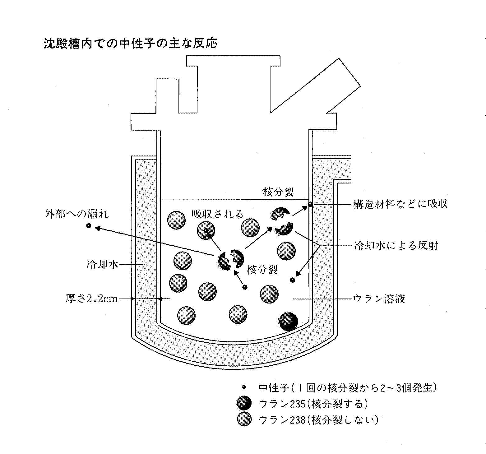

 ここに示したように、正規のマニュアルでは溶解塔を用いて再溶解、均質化を行うことになっていたが、作業がし難いとして、溶解塔の代わりにステンレス製バケツで1バッチずつ溶解した後に、貯塔に移し、1ロット(7バッチ分)の均質化と最終的な小分け容器への分配を行った。貯塔の底の位置が低いため小分けがやりにくいことと、撹拌をバブリングで行うため均質化の時間が長いことから、発災したロットでは、貯塔をやめてずんぐりした形状の沈殿槽を用いた。表面積が小さくなるので、中性子が容器外に出にくい構造の上、ジャケットが設けられているため、ジャケットの水で中性子が反射される。そのことから、背の高い貯塔では起こらなかった臨界状態が沈殿槽の使用で起こった。
 なお、均質化より上流の工程ではウラン量2.4kgの1バッチで取扱い、最終工程の均質化だけ7バッチを1ロットとして取り扱っていた。
