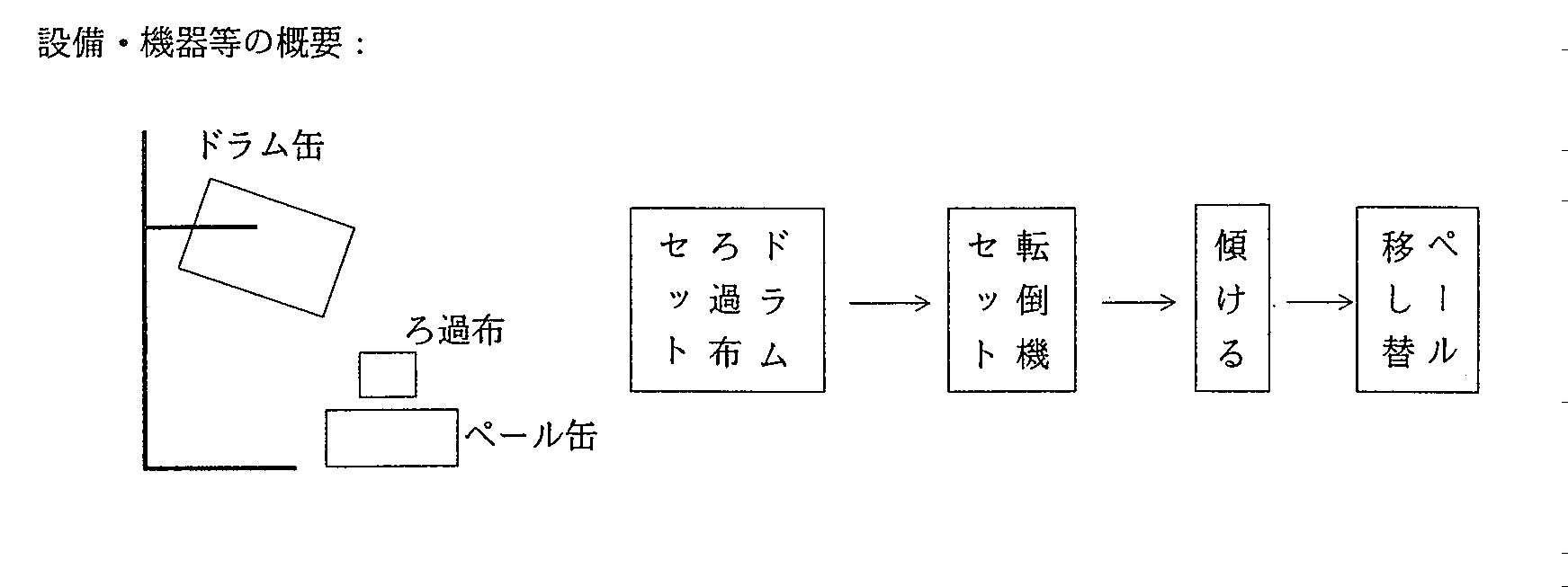

シリコーン樹脂の製造装置で、有機溶剤に溶かしたシリコーン樹脂の小分け中に爆発事故が起こった。製品(シリコーン26%、n-ヘプタン60%、トルエン14%)入り200Lドラム缶を、ドラム転倒機で傾けながら、ろ布を通してペール缶へ小分けをしていた。この時、ろ布近くで着火し、その火災により、ドラム缶の空気孔を通じてドラム缶内の気相部で着火爆発し、残存液の漏えいにより火災の規模が拡大した。作業員1名が死亡し、1名が重傷を負った。なお、ろ布の材料はポリエステルで絶縁性である。 |

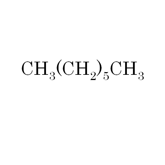

ヘプタン(heptane)、図3 |

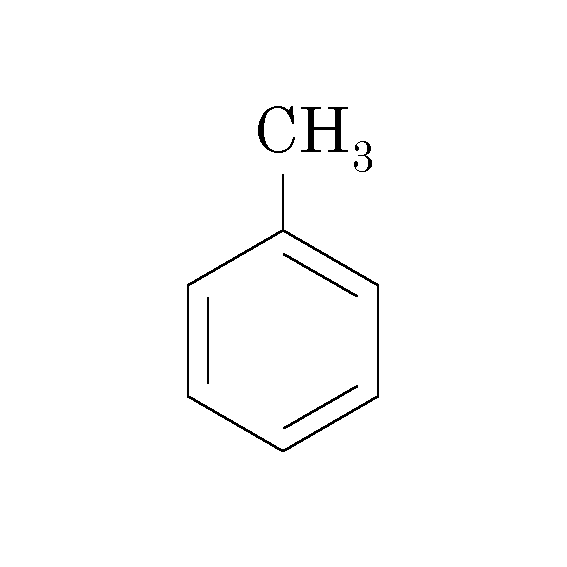

| トルエン(toluene)、図4 |

1997年11月11日13:25頃 ペール缶に小分け作業中に、突然爆発火災が発生した。 13:28 近隣職場員による消火活動が開始された。 13:30 119番通報をした。 13:40 自衛消防隊が放水開始した。公設消防車が到着した。 13:41 救急車が到着した。 15:18 鎮火を確認した。 |
作業場所周辺は、局所排気を実施していたが十分ではなく、ペール缶周辺に可燃性混合気を形成していた。発災時には、乾燥注意報が発令されており、作業者は帯電防止用作業衣を着用していたが、ろ布下部に帯電した静電気が近くの接地物体(ペール缶など)との間で放電し、周辺の可燃性混合気に着火したものと推定される。 |
