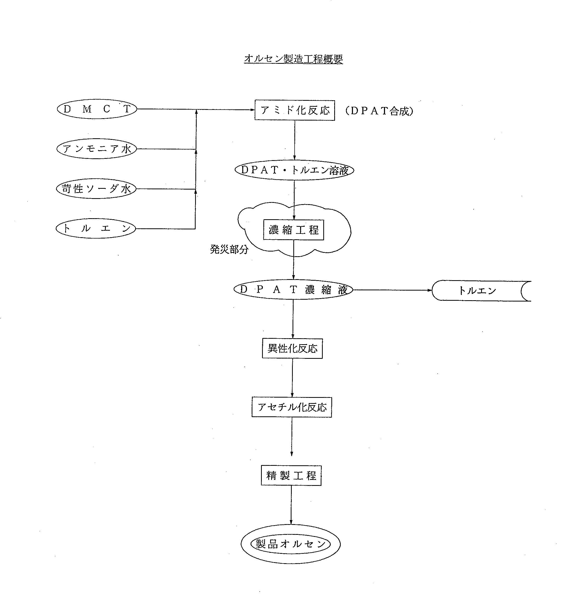

図3.単位工程フロー

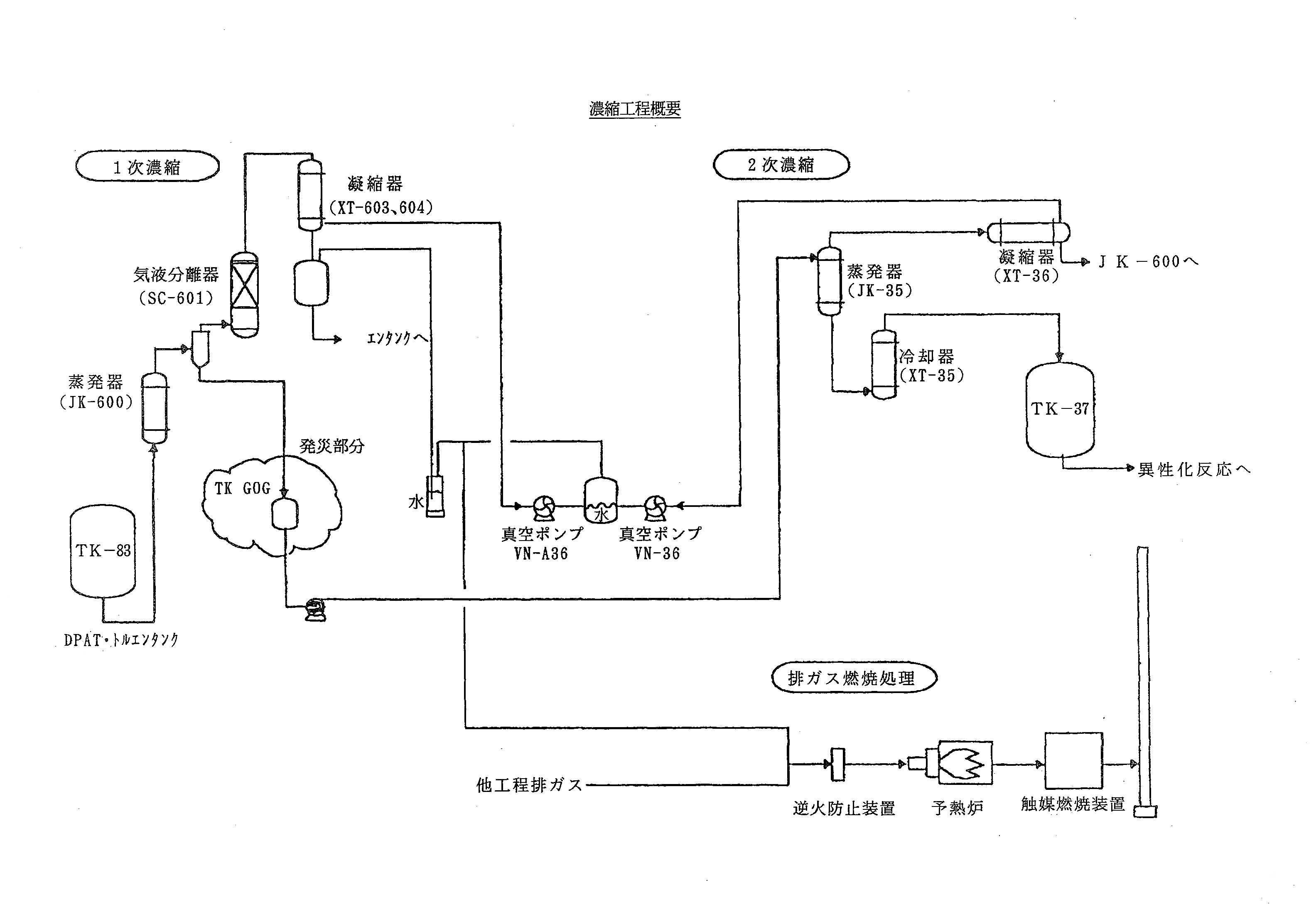

1996年11月19日16:15 後段の工程への送液ポンプが故障し、ポンプ修理のため前段のアミド化工程を停止した。高温のDPATが20号タンクに滞留した。 17:30 ポンプ修理が完了したが、次工程の停止作業が入り、担当技術者はその対応に追われ、ポンプの再起動を忘れ、そのまま放置した。 19:30頃 シフト交代のミーティングが行われた。 その後も他の作業のため、再起動は忘れたままであった。 20日03:55 タンクの内圧が急激に上昇し、タンクが破裂した。 |
1.高温で長時間放置しておくと自己分解反応をおこすDPATの濃縮液を、20号タンク内に高温下で長時間にわたって滞留させた。そのため、自己分解反応し爆発が起こった。 2.運転担当の技術者は危険情報を受け取っていた。 |

自己分解反応性のあるDPATを高温のタンク内に滞留させたままだったことが最大の事故原因である。その背後に以下に示す要因が考えられる。 試製造中であり、下流装置の故障で、次に進めなかった。試製造という不安定な状態であり、不具合を生じたときに何をすべきかを明解に記した指示と、運転をバックアップする体制が重要である。そこを怠ったか、そのバックアップをする役割の人間が一緒に右往左往したのではないかと推測する。一人ずつの役割分担を明確にすることが必要であろう。 |
事故を起こした試運転には、一人の主任技術者に全ての状況把握と指揮を負わせて、つい失念してしまったという背景も見受けられる。試運転の全てを一人に任せバックアップのない体制で実施した点も、重要な事故発生要因といえる。 |
