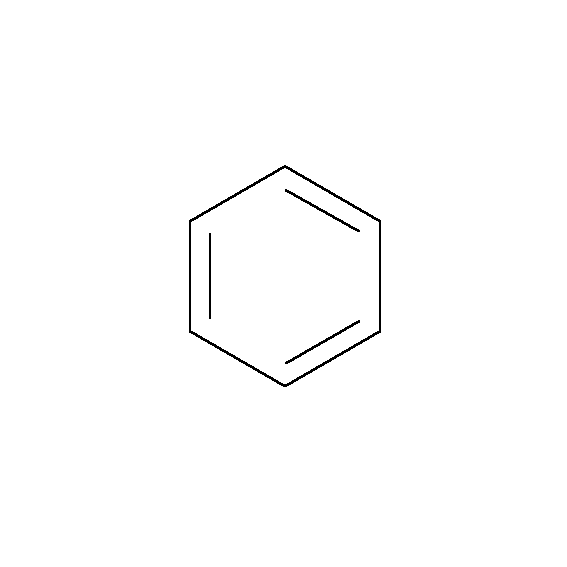

ベンゼン(benzene)、図3 |

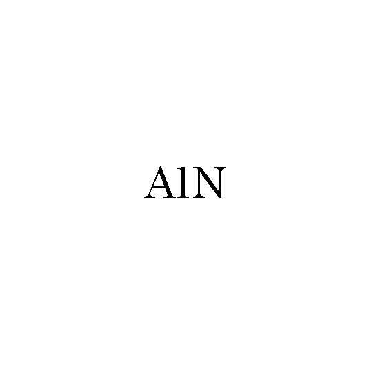

| 窒化アルミニウム(aluminium_nitride)、図4 |
