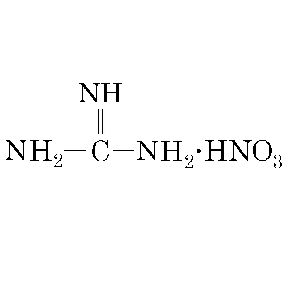

硝酸グアニジン(guanidine nitrate)、図3 |

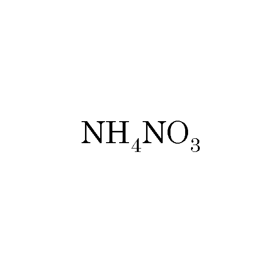

| 硝酸アンモニウム(ammonium nitrate)、図4 |

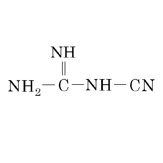

| ジシアンジアミド(dicyanodiamide)、図5 |

図5.化学式
