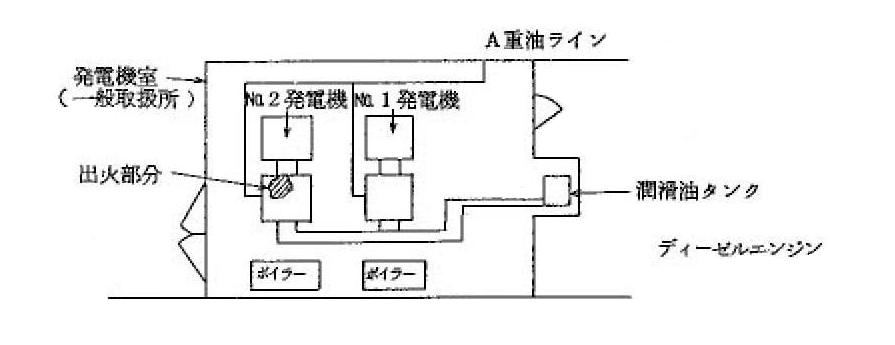

1989年8月24日 貸事務所の自家発のディーゼル発電機の燃料供給ポンプ周辺の工事をした。その約2ヶ月後の10月13日開放修理した配管のフランジ部から燃料のA重油が漏れ、ディーゼル排気管の高温に触れ着火した。取外したパッキンを再使用したことが原因とされている。 |
貸事務所業の自家発電機室でディーゼル発電機2機を定常運転中、1機の燃料供給ポンプのフランジから燃料が噴出し、高温の排気管により着火して火災となった。 |

1989年8月24日、発災したフランジ周辺の工事を行った。 このさいに、燃料供給ポンプ出口の銅パッキンを交換せずに再使用した。 10月13日12:05頃 出火した。 12:08頃 自動火災報知器が発報した。 12:12 防災センター職員が火災を確認し119番通報をした。 初期消火が熱と煙のためできず、ビル内の避難誘導を実施した。 12:35 火災を鎮圧した。 |
1.点検整備をしたときに、燃料供給ポンプ出口の銅パッキンを交換せずに再使用した。 2.点検整備から約2か月経過後、パッキン自体に緩みが生じて重油が漏洩した。 |

図2.設備の配置と出火場所図
