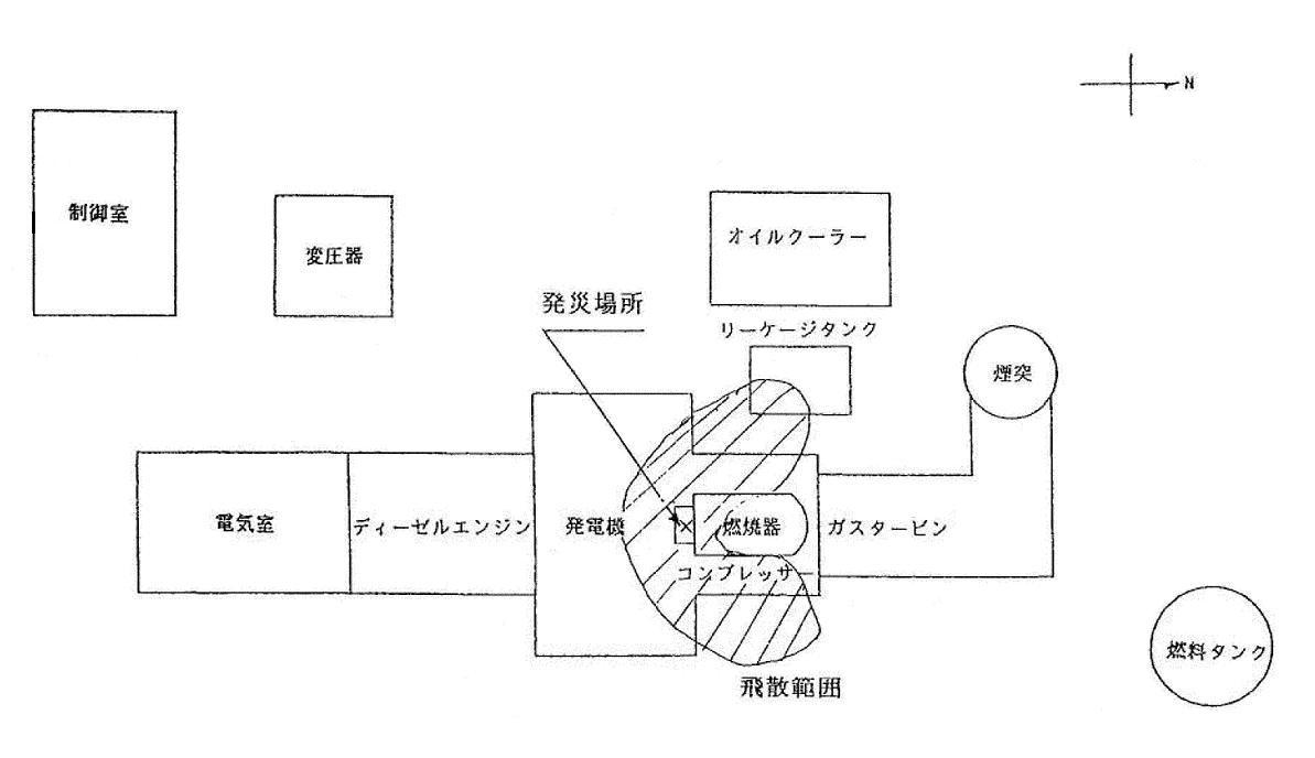

火力発電所でガスタービン発電機を平常運転中、燃料配管のフランジ部から軽油約40Lが周囲約10mに漏洩飛散した。図2参照 |

図2.機器配置図
