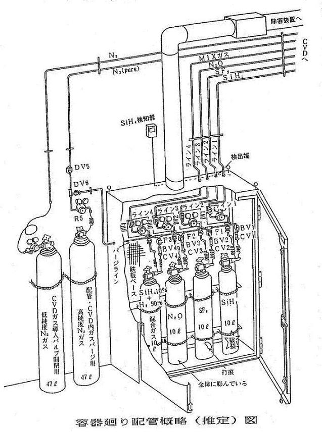

大学の実験室でプラズマCVD装置を用いての実験中、爆発が起こり、学生2名が死亡し、5名が軽傷を負った。図2参照 なお、モノシランガスは空気中で自然発火することもあり、自然発火危険性の大きなガスである。 |

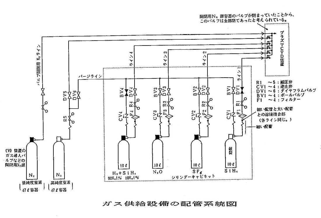

図3.単位工程フロー

プラズマCVD装置にはモノシランガスと亜酸化窒素ガスが供給される。この供給配管は独立していた。しかし、それぞれのパージラインは共用であったため、爆発したモノシラン容器と亜酸化窒素容器とはつながっていた。パージラインには逆止弁が入っていたが、事故時には機能に欠陥が生じており、亜酸化窒素がパージラインを通してモノシラン容器内に入り混合し、可燃性混合気を形成したと考えられる。発火原因については、バルブ操作に関連する圧縮による温度上昇、金属材料の触媒作用等が考えられる。 |
1.逆止弁等の機器の、使用ガスに対する適合性を事前に十分にチェックする。 2.互いに反応する危険のあるガスのパージラインを別系統とする。 |
1.混合すると反応する危険のあるガスのパージラインは分離すべきである。逆止弁等の型式や材質は使用ガスに適性があるか事前に十分にチェックする必要がある。 2.半導体製造で使われている特殊ガスには危険なものが多い。危険の程度が分からない、取扱いに自信がない者は専門家に相談すべきであろう。 |
1.逆止弁は逆流を防止するためにある。しかし、逆止弁一つで逆流を完全に防ぐことは実際には難しい場合がある。逆流を完全に防止するには、ブロック弁を閉めねばならない。さらに、この形式の逆止弁は亜酸化窒素に対して正常に機能しないものであったことが後の調査で明らかになった。新しい物質を取扱う時の事前の調査の不十分が真の要因だろう。 2.基本的には、可燃性ガス(モノシラン)と支燃性ガス(亜酸化窒素)とを、如何にパージラインとはいえ、同じ配管を使用してはならない。同時にパージされたら、配管で燃焼する可能性がある。 3.実験者がモノシランや亜酸化窒素等の化学物質の取扱いに不慣れな電子工学科の学生であり、十分な設備を設計できなかったことや、それを放置した管理体制にも問題がある。 |

5階研究室(516及び518号室)49平方m焼失.隣接する3研究室延べ150平方m焼損.3階・4階の研究室各852平方m水損.シリンダーキャビネット,排ガス処理装置,モノシラン容器,実験設備,都市ガス栓,配管等破壊. |
図2.配管概略図
