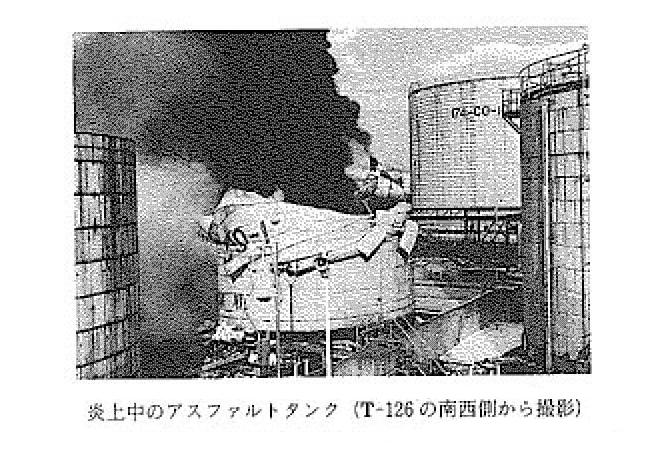

製油所のブローンアスファルト貯蔵タンクからタンクローリーへの払い出し中に、タンクのドーム型屋根が膨らんだ後、破裂し、火災が吹き出し、アスファルトが流出した。タンク上部に軽質分が付着し、酸化蓄熱した結果と考えられる。 |
製油所の、ブローンアスファルト貯蔵タンクからタンクローリーへの払い出しの最中に、爆発音とともに屋根部が破損,保温材などが散乱し,黒煙が発生した。タンク底板外周部の亀裂などからアスファルトが流出し,周辺に拡散した。図2参照 |

発災3日前の1990年10月20日までブローンアスファルトが製造され,受け入れられていた。 当日の23日も平常通り,出荷ポンプで出荷場を経てタンクに戻る循環を行っていた。 14:44頃 ローリーへの積み込み作業を開始した。 タンクのドーム型屋根の北側から膨らみ始めた。 14:46頃 屋根全体が膨らんだ後、屋根中央部が破裂した。 火炎が吹き出し,屋根がタンク内部に落ち込み,南側の側壁上部が内側に折れ曲がった。 タンク底板外周部の亀裂などからアスファルトが流出し,周辺に拡散した。 |
ブローンアスファルトのタンク貯蔵温度は、通常のアスファルトより50℃以上高く220℃程度である。そのためブローンアスファルト中の軽質分が長期の間にタンク天板内面に付着し,次第に酸化されて蓄熱発火に至った可能性が大きい。タンクに窒素シールはなされていなかった。 |
