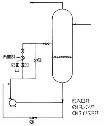

1989年7月26日、ポリプロピレン製造装置の溶剤回収工程溶剤スクラバーで火災が起こった。 溶剤スクラバーのローカルタイプの塔底流量計が詰まり気味のため工事を行うことになった。工事着工前の確認作業として、流量計ドレン弁を開けたところ、へプタンの流出が見られた。閉止している流量計の入口弁が完全に閉まっていないと判断した。ドレン弁を開けたまま入口弁を閉めようとしたが、逆にヘプタンが多く流出した。入口弁のハンドルを元に戻し、ドレン弁を閉めようとしたが、その前にヘプタンに着火し、火災となった。火災発生と同時に、緊急シャットダウンシステムが作動し、当該装置は緊急停止した。 |
ポリプロピレン製造装置の溶剤回収工程溶剤スクラバーの塔底流量計が詰まり気味のため工事の準備を行っていた。そのときに流量計ドレン弁を開けたためヘプタンが漏洩して火災となった。図2参照 |

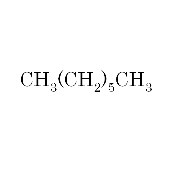

ヘプタン(heptane)、図3 |

溶剤スクラバーのローカルタイプの塔底流量計が詰まり気味のため工事を依頼した。 1987年7月26日04:00 工事準備を実施した。 07:45 交替勤務番の交替のため、交替番間の引継ぎを行った。 08:25 流量計の入口弁を閉めた。流量計ブロックのドレン弁を開けた。 ドレン弁からへプタンの流出が見られたので、閉止している入口弁が完全にしまっていないと判断した。 ドレン弁を開けたまま入口弁を閉めようとしたが、逆にヘプタンが多く流出した。 08:30 火災が発生した。入口弁閉止はあきらめた。 08:30 火災発生と同時に、緊急シャットダウンシステムにより、当該装置は緊急停止した。 08:48 災害対策本部を設立し、防災活動を開始した。 09:00 公設消防の指揮下に入った。 09:29 装置に窒素ガスの導入を開始した。 10:00 鎮火を確認した。 |
1.入口弁のハンドルのストッパーが変形していたため、弁を閉止しようとハンドルを回したときハンドルが正しい位置に止まらなかったため、ヘプタンの流出がとまらず、逆に流量が増える結果となった。 2.流出したヘプタンの着火原因は静電気と推定されている。 |

図2.工程フロー図
