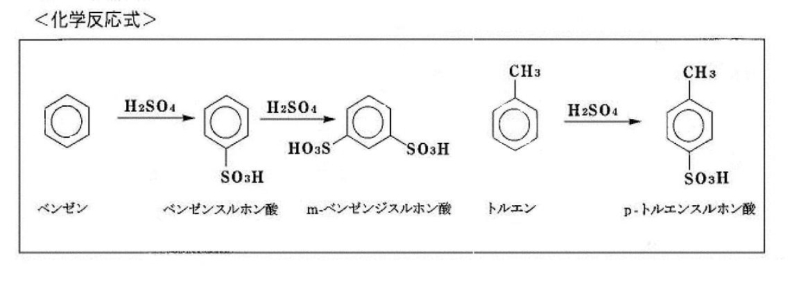

| 化学反応式 |
図2.化学反応式

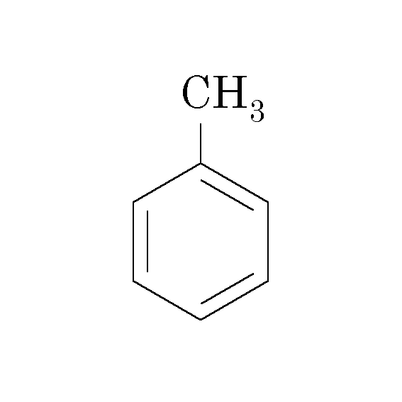

トルエン(toluene)、図4 |

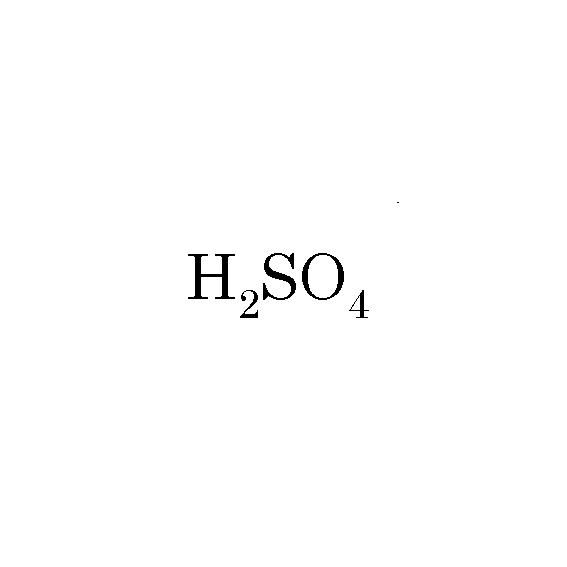

| 硫酸(sulfuric acid)、図5 |
