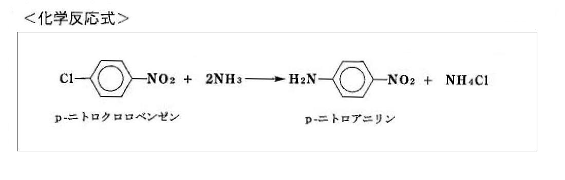

| 化学反応式 |
図2.化学反応式

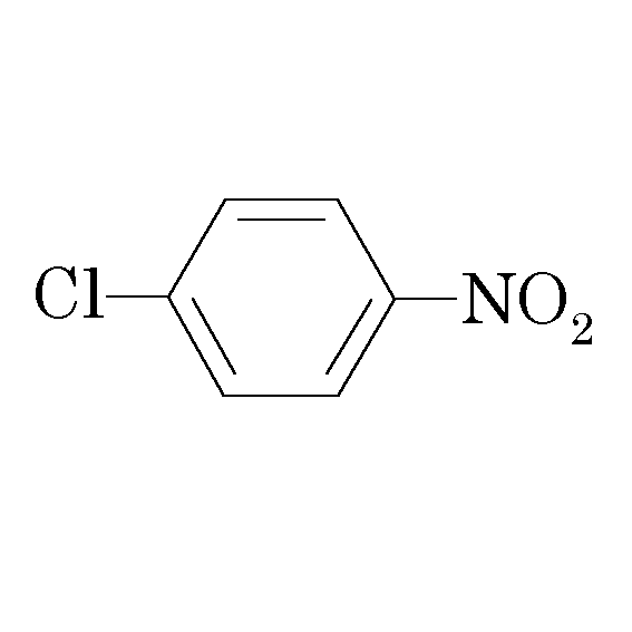

p-ニトロクロロベンゼン(p-nitorochlorobenzene)、図4 |

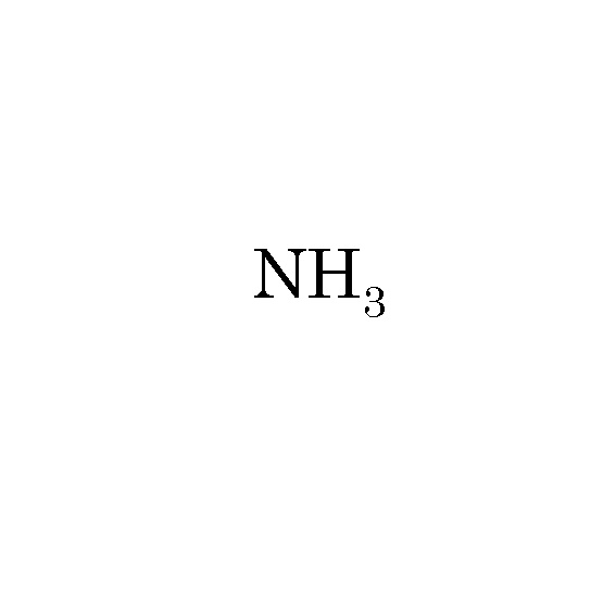

| アンモニア(ammonia)、図5 |

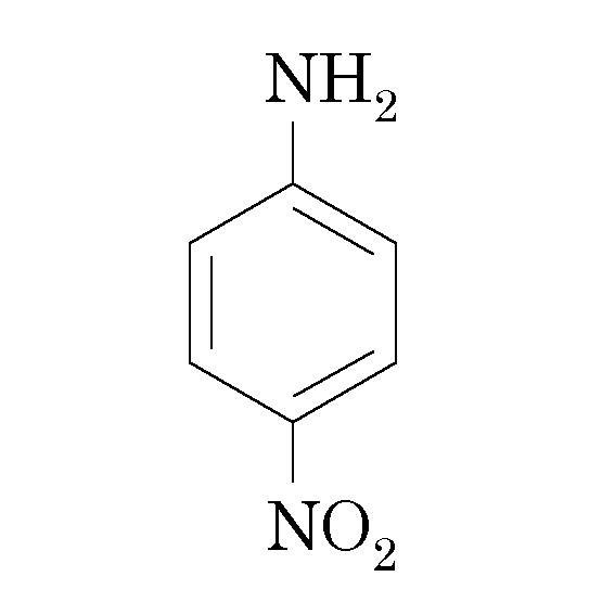

| p-ニトロアニリン(p-nitroaniline)、図6 |
