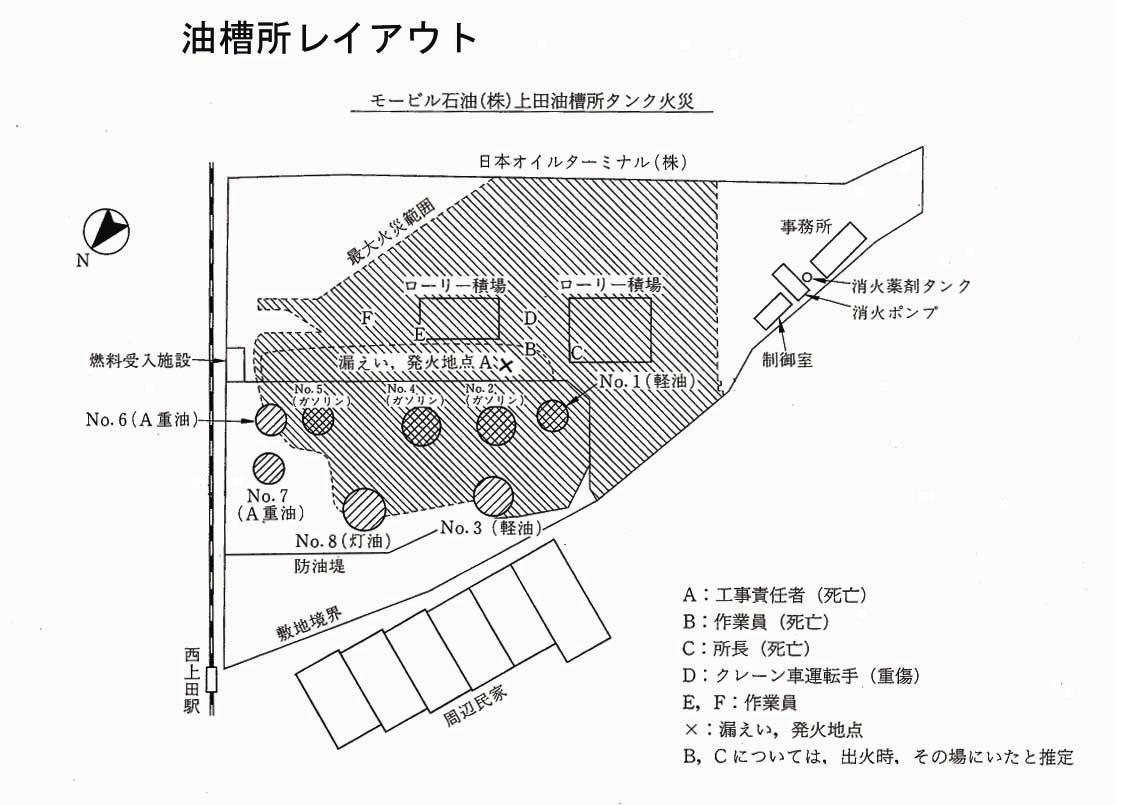

内陸部の中継油槽所内のガソリンタンク等で火災が起こった。最初は漏油火災で、更に3基のタンクに延焼し、爆発的な火災となった。保全工事中であるため、ボルトを閉め忘れた配管の継ぎ目からガソリンが扇状に噴出、漏洩し、何らかの火源から引火し、火災となった。作業開始前の基本操作であるラインアップが行われていなかった。火源はフォークリフト、噴出するガソリンの静電気などが推測された。 |
油槽所でガソリン配管の修理作業中に火災事故が起こった。関係者が死亡したため発災当時行っていた作業は正確には判らないが、次のように推定されている。工事完了以前に移送作業を始めた。そのとき、配管のつなぎのフランジをボルトできちんと固定しないでガソリンの移送を始めたか、あるいは、フランジが接続される前に元バルブを開けたためガソリンが流出し、火災になった。 |

最初は、配管継ぎ手部分からのガソリン漏えいで、ガソリンに引火した。それから、防油堤内外に漏えいした油及び複数のタンクが火災となった。周辺民家等に火災からの放射熱による被害があった。 |
1.ラインアップのミス。完全な人災に近い。 2.工事担当と運転担当間の連絡ミスの可能性があり、工事終了前に移送作業を開始した。とは言え、運転担当がラインアップという基本中の基本を疎かにしたことは他に転化できない。 3.着火源は、静電気またはフォークリフトの火花の可能性がある。 ラインアップ: 作業を開始するために、配管や容器等の接続を確認したり、全てのバルブの開閉が正しく行われていること等を確認し、作業開始の準備ができていることを確かにする作業を言う |

図2.油槽所レイアウト図
