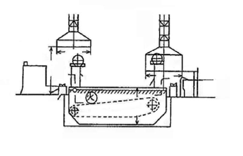

バネを焼入する装置で,挿入装置のコンベアで赤熱した自動車用コイルバネを焼入油槽に投入した際,火炎が異常に高く上がり消火器で消火した。このときの火炎により,コンベアの電気配線が短絡寸前の状態に損傷したが,十分な機器の点検をせず、損傷を発見しないまま再稼働させた。再稼働の最初のバッチで、コイルバネが焼入油槽に完全に没する前(油面から上部8cm出た状態)に,配線が短絡してコンベアが停止し、高温のコイルバネにより油面が加熱されて発生した焼入油の蒸気が着火し,火災となった。 |
バネを焼入する装置で,挿入装置のコンベアで赤熱した自動車用コイルバネを焼入油槽に投入した際,火炎が異常に高く上がり消火器で消火した。通常の作業では約1mの火炎があがり、コイルバネが、完全に液面に没した時点で火炎が消える。このときは、自動的には消火しなかった。そのまま次のバッチの処理を開始した。コイルバネが焼入油槽に完全に没する以前に、配線が短絡してコンベアが停止した。高温のコイルバネにより焼入油表面が加熱され,焼入油の蒸気が発生して着火し,火災となった。図2参照 |

図2.焼きいれ挿入装置図
