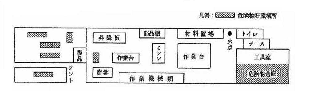

造形物の製作所で作業終了後5時間の無人の時、火災になった。図2参照 |

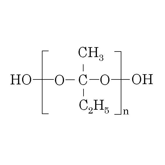

メチルエチルケトンペルオキシド(methyl ethyl ketone peroxide)、図3 |

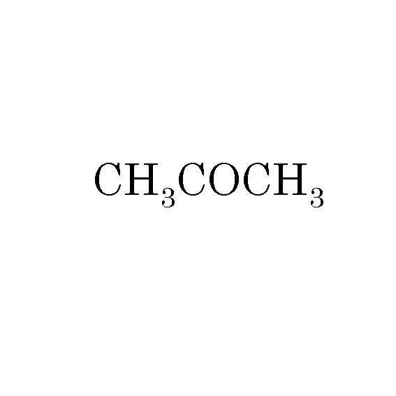

| アセトン(acetone) 、図4 |

図2.設備等の概要図
