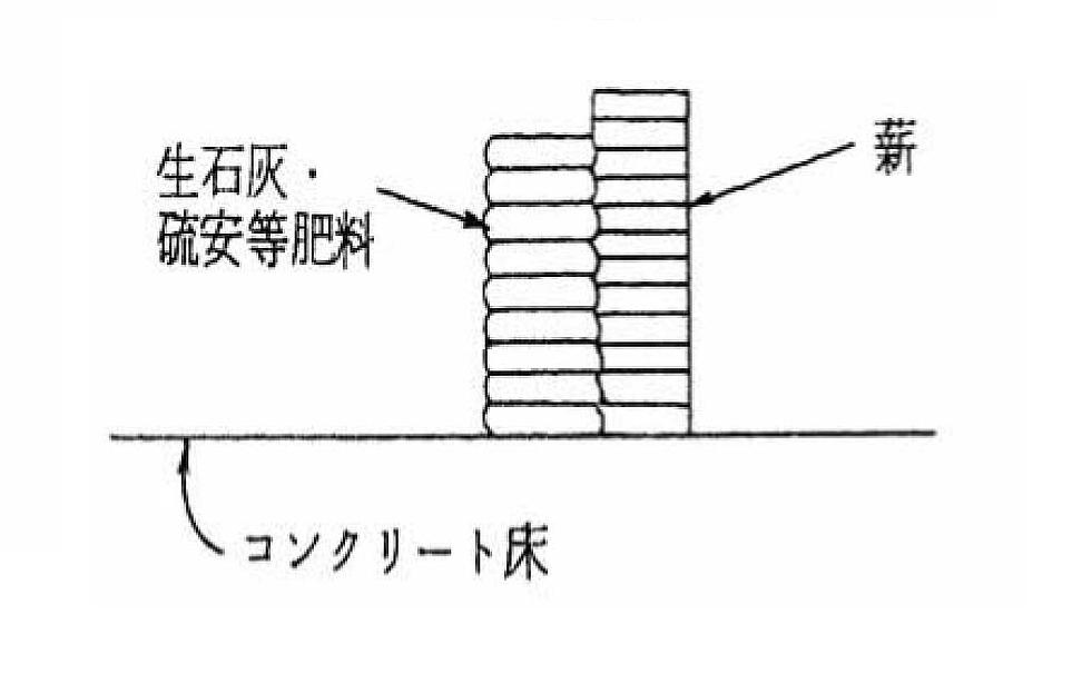

倉庫付牛舎内の倉庫部分に、牧草地土壌改良に使用するため購入した生石灰(20kg*70袋)及び硫安などの肥料(110袋)が貯蔵されていた。貯蔵方法は、コンクリート床に直接積重ねてあった。隣接して薪が胸高に積まれていた。その状態から発火し、倉庫兼畜舎が全焼した。 |

図2.生石灰貯蔵状況図
