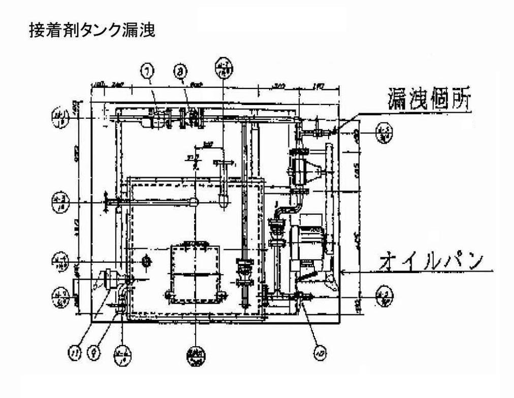

配管内面にコーティング材を塗布する工場で、運転休止期間中の火気工事の火花により接着剤タンクから洩れた可燃物が出火した。図2参照 |

(1) 漏洩原因 可燃性のシンナーと接着剤が入っているタンクのドレン弁がいつのまにか半開きとなっていた。そこから、混合液がオイルパンに漏れ出たものと推定された。 ドレン弁がハンドルコック式だったため、工事上の防護として掛けた防塵シートがハンドルに触れたか、または作業者がハンドルに触れたため、弁が半開きとなったと推定された。 (2) 着火原因 接着剤タンクのオイルパン内に漏洩していた接着剤混合液から発生した可燃性蒸気に、サンダーによるチェーン切断作業中に飛んだ火花が着火した。 (3) 不適切な火気使用工事を実施することとなった原因 会社として、a)臨時に行う火気使用工事時の安全対策が無かった、b)工事請負業者への工事依頼にあたって安全対策の指示が不十分であった。そのため、可燃性蒸気発生場所付近で火気使用作業を行うに際して、下請け作業者が安全確認及び注意を十分に行わないまま、不適切な火気使用工事を実施することとなった。 (4) まとめ 配管のドレン弁がハンドルコック式だったことから、防塵シートを掛けた際このシートがハンドルに触れ、または作業者がハンドルに触れて弁が半開きとなり、危険物がドレン弁からオイルパン内に漏洩していた。さらに、サンダーによるチェーン切断作業を安全対策、安全確認が成されていないまま行ったことにより、切断作業中に飛んだ火花がオイルパン内に漏洩していた接着剤混合液から発生した可燃性蒸気に着火した。 |

図2.接着剤タンク漏洩図
