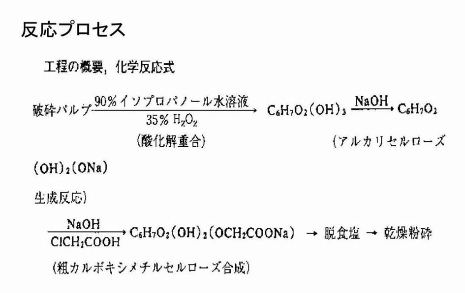

| 化学反応式 |
図2.反応プロセス図

CMC製造装置の反応予備槽に、パルプの90%イソプロパノール水溶液スラリーをつくり、次いでスラリーに30%過酸化水素水をコンピュータ制御の自動計量器で供給した。気が付いたら、規定量以上を供給したことを示す警報のパイロットランプが点灯していた。過酸化水素水の供給を手動に切り替え、供給を中止した。これを反応槽に移し、冷却してから水酸化ナトリウムを加えて反応させ、さらにモノクロル酢酸を加えて撹拌した。攪拌中に温度が上昇し、突然爆発が起こった。 |
