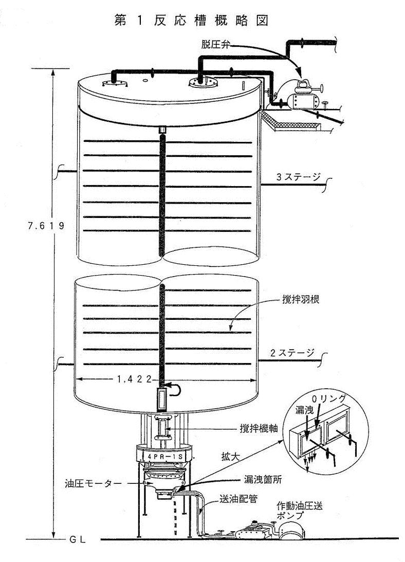

1998年12月24日、神奈川県のポリスチレン製造装置において、原料モノマーの仕込比の変更を実施中、第1反応槽内の温度及び圧力が上昇、インターロックシステムが作動した。原料モノマー及び溶剤がリリーフタンクに放出された際、これらの蒸気が若干量大気中に放散し、その臭気を感じた付近住民が119番通報した。溶剤への触媒の混入により、予定以上に重合反応が進み、圧力、温度の上昇があった。反応が進んだ結果、反応液の粘度が急激に上がり、そのため攪拌機の出力が大幅に増加したため、作動用油圧モーターの油圧が急激に上昇し、油圧配管のジョイント部から作動油が漏れた。 |
重合反応槽で銘柄切替中に、攪拌機作動油が漏洩した。それと同時に、プロセスガスの緊急脱圧用のリリーフタンクから悪臭が発生した。その臭いについて、住民が119番に通報した。図2参照 |

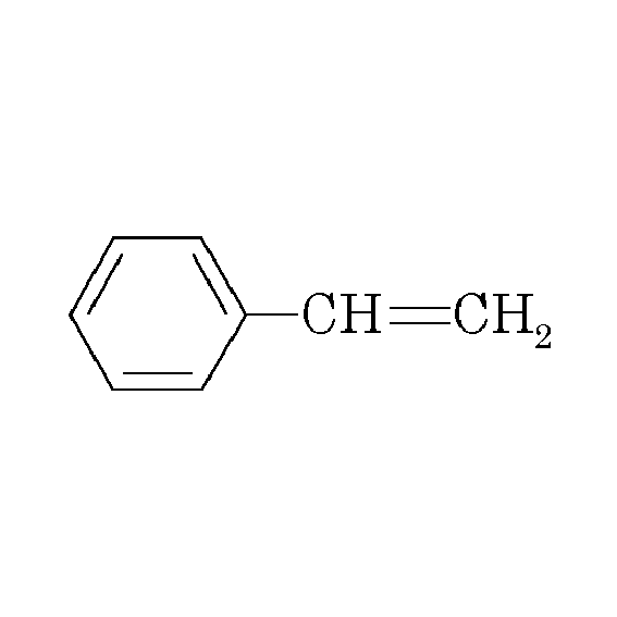

スチレン(styrene)、図5 |

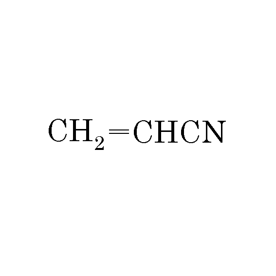

| アクリロニトリル(acrylonitrile)、図6 |

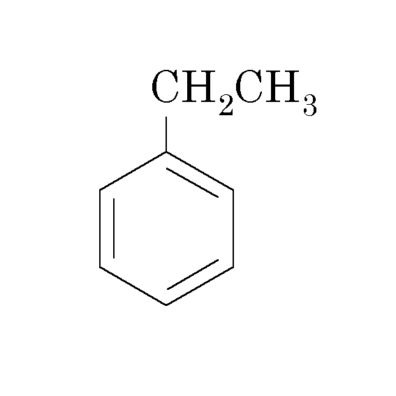

| エチルベンゼン(ethylbenzene)、図7 |

1. ポリスチレン製造装置-2において銘柄切替のため原料モノマーの仕込比の変更を実施中、第1反応槽内の温度及び圧力が上昇した。 2. そのため、インターロックシステムが作動したことにより、反応槽への原料供給が停止するとともに脱圧弁が作動した。 3. 原料モノマー及び溶剤がリリーフタンクに放出された。このとき、これらの蒸気が若干量大気中に放散された。その臭気を感じた付近住民が119番通報した。 4. なお、同時分頃に付近をパトロールしていた社員が,反応槽撹絆機の油圧配管ジョイント部から作動油が漏洩していることを発見した。 |
1.切替えた溶剤に微量の触媒が混入していた。そのため、予想外に重合反応が進み、温度圧力が上昇した。 2.重合反応の結果、反応槽内液の急激な粘度上昇が起こった。そのため攪拌機の油圧モーターの急激な出力増が要求され、作動油圧が急激に上昇しジョイント部からの漏れを生じた。 3.反応槽温度、圧力の異常上昇によりインターロックシステムが作動した。原料等の供給を停止すると同時に脱圧弁を開にした。脱圧弁から放散されたモノマー等の蒸気の一部がリリーフタンクから大気に放出された。 |

図2.反応槽概略図
図5.化学式
図6.化学式
図7.化学式
