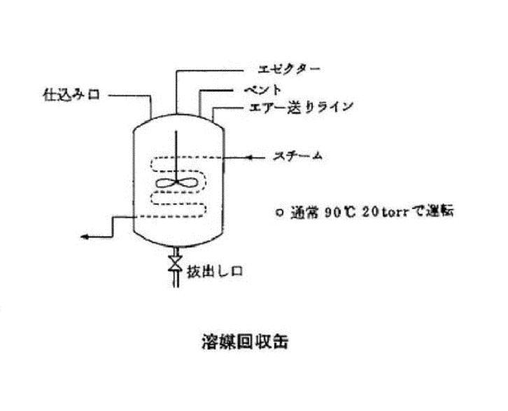

シュガーエステル製造装置で溶剤の蒸発による回収缶が破裂した。蒸発温度を上げたことにより熱分解反応を起こした。内圧が上昇し、回収缶が破裂した。なお、当該蒸発缶の最初の運転であった。回収缶概要を図2に示す。 |

図2.溶媒回収缶図
