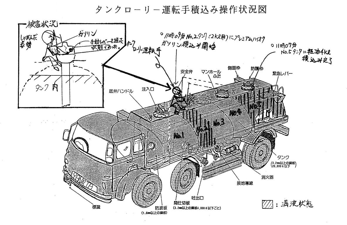

タンクローリー運転手がローリータンクにガソリンを積込み中、N0.2 タンクヘの積込みが満液となり終了した。次にNo.3タンクへの積み込みに移ったが、タンクの切替えを忘れ、No.2 タンクにさらに積込もうとした。過積み防止装置が働いた。警報が鳴り、オーバーフロー防止弁が閉止した。ローリーステーションの係員と運転手は状況を確認せずに誤作動と判断した。計器室係員はアラームをリセットし、タンクローリーの運転手はオーバーフロー防止弁を一時的に停止状態の解除を行い、積込みを強行した。 その結果、ローディングアームシール部とタンクマンホールの隙間からガソリンが1~2L噴出した。噴出したガソリンはローリー運転手の目に入り通院7日の軽傷を負わせた。図2参照 |

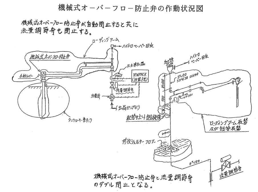

図3.機械式オーバーフロー防止弁の作動状況図

1994年7月23日10:59 タンクローリー運転手はローリーステーションの計器室受付で荷積みの指示を受けた。 11:09 No.5タンクの積込みを終了し、No.2タンク(2kl用)ヘガソリンの積込みを開始。 11:11 No.2タンクの積込み完了し、No.3タンクの積み込みに移る。 11:12 タンクの切替を忘れ、No.2タンクに2回目の積込みを開始。ローディングアームに取付けられた機械式オーバーフロー防止弁が作動し流れを遮断した。同時に荷積み場と計器室の両方の異常警報システムが作動した。ブザーが鳴動し異常ランプが点灯し、流量調節弁が閉止した。計器室係員は異常ランプの点滅を確認したが、少量で異常警報システムが作動した誤作動と思い込んだ。放送で現場係員に液面の確認を依頼すると同時に、異常警報システムをリセットし、異常警報ランプを消灯した。 11:13 タンクローリー運転手は異常警報システムの誤作動と判断、計器室の異常警報ランプの消灯を確認後、オーバーフロー防止弁を手で強制開放しながら、積込みを続行した。このため、ローディングアームシール部とタンクマンホール隙間からガソリンが噴出し、顔面にガソリンを浴び目を負傷した。ローリー運転手が押えていたオーバーフロー防止弁を離したため、同防止弁の強制開放が解除され、異常警報システムが再作動し、ガソリンの積込みは自動に停止した。 |

1.思いこみ、思い違いのヒューマンエラーの典型例である。 2.運転マニュアルの不備が考えられる。事故後の対策の中に”現場の安全確認をしなければリセットを禁止”とか、あるいはタンクローリー業者には”現場での異常警報システム作動時には、すみやかに計器室係員への報告・連絡の徹底について指導”が記載されている。これらは当然、施設の運用以前に運転マニュアルで徹底されねばならない事項である。 3.オーバーフロー弁の構造にも問題があると感じる。機械式オーバーフロー防止弁が作動し、積込みが停止された場合でも、計器室でのオーバーフロー状態の解除がなくとも、ローディングアームに設けられたハンドルを操作することでオーバーフロー防止弁を一時的に開の状態にできる。誤操作時の事故になる。 |

図2.積込み操作状況図
