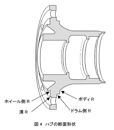

重機を運ぶ大型トレーラーから走行中にタイヤがはずれて転がり、歩いていた神奈川県大和市上和田、主婦岡本紫穂さん(29)にぶつかった。岡本さんは間もなく死亡、一緒に歩いていた長男(4)とベビーカーに乗っていた次男(1)も軽いけがをした。 神奈川県警瀬谷署の調べでは、26本あるタイヤのうち、左最前部にあるタイヤがホイールごと外れて下り坂を約50m転がり、道路左わきの歩道を歩いていた岡本さんの背中を直撃したという。タイヤは直径1m、幅28cmで、ホイールを合わせると重さは約140kgになるという。タイヤと車軸の間には、車軸の周囲で回転するハブという部品がある。神奈川県警などの調べで、ハブ自体が壊れており、タイヤはブレーキドラムごとはずれていたことがわかった。 運転手の会社がトレーラーを買ったのは1994年である。その後、主にパワーショベルなどの重機を運んできたという。トレーラーは2001年1月に車検を受け、合格している。ただし、ハブはタイヤの内側で外から見えにくい。業者によると、車検ではハブの周辺をハンマーでたたいて点検するだけという。このトレーラーのメーカー三菱自動車によると、同型車は1986年から販売を始め、今も約750台が走っているという。これまでタイヤがはずれる事故は起きておらず、タイヤ周りの不具合でリコールしたこともないと話している。 ハブとタイヤの取付状況を図3に、ハブの断面形状を図4に示す。ハブは円筒形で、先端は円盤形(フランジ)となっている。フランジはボルトでホイールに固定される。一方、円筒形の内側には、車軸が差し込まれる。つまり、車軸と車輪(ホイールとタイヤ)のつなぎがハブの役目である。神奈川県警がはずれた車輪を分解したところ、特殊鋳鉄製で重さ22kgのハブが、円盤形と円筒形を切り離すように割れていた。ハブの円盤形の内外両面には、ホイールとブレーキドラムをはめるための隅部(切欠き)がある。車重と走行時の負荷が最も強くかかる急所である。割れは、内外面の隅部の先端を結ぶ直線のように走っていた。一方、ボルト8本は車輪に残っていた。 |

三菱自動車は2004年5月21日、経営再建策を発表した。経営戦略づくりを、岡崎洋一郎会長兼社長(2004年4月30日就任、元三菱重工業常務)直属のクロス・ファンクショナルチームという、40歳台の中堅社員中心の約50人でつくる特別チームにゆだねる大幅な組織改編に踏み切る。新チームで、硬直化した人事組織に風穴を開けるねらいである。 同時に、検察OBなどの社外有識者を中心とする企業倫理委員会も設置し、外部監視によるコンプライアンス(法令遵守)の徹底をはかる。 しかし、この再建策では立ち直れず、2005年1月28日に、三菱自動車は新たな経営再建策を発表した。三菱重工業、三菱商事、東京三菱銀行の三菱グループ3社が計2,700億円の増資を引き受け、融資を含めた新支援額は5,400億円に達する。前の再建策の4,960億円との合計は1兆円を超え、支援企業の負担はさらに巨額に膨らむ。三菱重工業は出資比率を15%まで高め、三菱自動車を連結対象会社とし、再建支援での主導権を明確化する。三菱自動車の会長兼最高経営責任者は、西岡喬 三菱重工業会長が兼ねる。相変わらずの身内頼みの結果となった。 一方、三菱自動車で相次いだリコール隠し事件を受け、国土交通省は2005年度から、リコール調査官制度を創設することを決めた。自動車メーカー技術職OBの10人を任命し、車の構造的な欠陥が疑われる重大事故の場合は現場にも出動する。メーカーの原因究明作業を監視するとともに、独自の実験で原因を分析し、調査結果をもとに国土交通省がメーカーにリコールを勧告する。将来は体制を増強し、自動車版の事故調査委員会を目指す。2004年秋にも数人を任命して、試験運用する方針である。 しかし、事故が起きた後でのリコールでは対策が遅すぎる。根本的な対策は、安全優先のものづくりの基本の遵守と、安全が懸念される場合への素早い対応にある。これは企業と個々の技術者の両方に要求される課題である。 トレーラのタイヤハブの破損は、金属疲労が原因である。三菱ふそうトラック・バスでは、大型車用フロントハブ(前輪のハブ)の疲労強度について、抜本的な技術的検討を行った。まず、疲労強度検証の考え方と手順を見直した。次に、従来ハブからフランジ厚さと隅部半径を増大して応力集中係数を減じ、かつ材料を高強度のFCD600に変えた新型ハブに変更した。そして、新型ハブの疲労強度が恒久対策として十分であることを検証した。この報告は2004年7月に国土交通省へ提出され、また新型ハブに変更する追加リコールの届出もなされた。リヤハブ(後輪のハブ)についても、疲労強度の検証が行われている。 |
