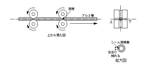

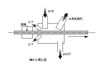

図2のような、アルミ管造管機(アルミ板を丸めて溶接し管にする機械)で、アルミ管のシーム溶接部が左右に振れる不具合が多発した。溶接熱でアルミが膨張し、ロールの締付け力が変化したためである。そこで、ロールを水冷にしたところ、振れの不具合は解消したが、溶接不良が発生した。こんどは水分が水蒸気となって溶接部にかかったことが原因であった。対策として、図3のように、水冷しながら発生する水蒸気をエアで飛ばし吸引することで、水蒸気が溶接部に届かないようにした。 |

図2のような、アルミ管造管機(アルミ板を丸めて溶接し管にする機械)で、アルミ管のシーム溶接部が左右に振れる不具合が多発した。溶接熱でアルミが膨張し、ロールの締付け力が変化したためである。そこで、ロールを水冷にしたところ、振れの不具合は解消したが、今度は溶接不良が発生した。 |
アルミ管溶接部の振れの原因は、溶接熱でアルミが膨張し、ロールの締付け力が変化したためである。ロールを水冷に変えた後の溶接不良の原因は、水分が水蒸気となって溶接部にかかったためである。 |
アルミ溶接部の振れに対しては、ロールを水冷に変更した。溶接不良に対しては、発生する水蒸気をエアで飛ばし吸引することで、水蒸気が溶接部に届かないようにした。 |
作業の環境条件によって、加工物の品質に大きく影響する。 |
不具合対策は、原因への対策のみでなく、対策自体がもたらす新たな不具合要因がないか、検討することが大切である。 |

図2.アルミ造管機(対策前)
図3.溶接不良対策
