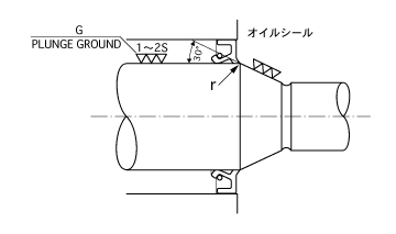

シール摺動面の加工を、方向性を持つ加工痕を残さないプランジ加工に変更した。 |
本事例は、研削加工痕のスパイラル溝がねじポンプのように働いた例である。回転が一方向のみであれば、機械加工の送りを逆にして、オイルを吸い込むように働かせることができる。しかし回転が両方向の場合は、コロを押し込んでパニシングするプランジ加工などで、方向性を持つ加工痕を残さない。 |

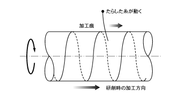

図3のように、細い糸を摺動面に接触せせて軸を回転すると、糸が軸方向に引っ張られ、容易に加工痕の方向性を知ることができる。 |

図2.加工痕が残らないプランジ研削
図3.糸を用いて機械加工痕の方向性をチェックする
